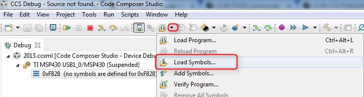

我想将与F2.8069万的引导ROM代码相关的符号添加到我的项目中,以便我可以逐步执行引导ROM代码。
我在C2000论坛上的原始帖子的响应者指出,我应该单击“添加符号”,然后将.out文件添加到我的项目中。
我在任何视图中都找不到“添加符号”按钮,在CCS 6.2 的“自定义透视图”选项中也找不到“添加符号”按钮。
如何将引导ROM符号添加到我的项目中?
    您好,
    “添加符号”选项在“调试”视图中的“加载”按钮旁边的下拉菜单中可用:
    KI
    谢谢! 我找到了按钮。 对我来说,另一个难题是调试必须处于活动状态。 调试未激活时,我正在查找“添加符号”按钮。 感谢您将图片包含在内。 这就是我注意到绿色的“恢复”按钮和红色的“终止”指示调试已激活的方式。
