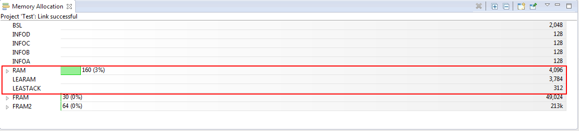

我们希望将MSP430FR5994用于我们的其中一个新应用。
MSP430FR5994的数据表介绍了SRAM的8 KB。
但在Code Composer Studio中,在内存窗口下,当我们选择MSP430FR5994时,它显示4 KB。
代码编写器版本为6.1 .3。
我们应该做些什么才能看到8 KB SRAM显示在"Memory"(内存)窗口中。
职训局
    您好,Chandra,
    MSP430FR5994上的RAM 8 KB 与低能量加速器(LEA)模块分开。 这意味着有与LEA共享的RAM的4 KB ,而另一个4 KB 则不共享。 整个8 KB 仍可由您的程序使用。
    我假设当你说"Memory Window"(内存窗口)时,你指的是CCS中View (视图)选项卡下的Memory Allocation (内存分配)窗口。 下面的屏幕截图显示了RAM拆分的此窗口:
    我还建议更新到最新 的CCS 7.3 v。
    此致,
    Caleb Overbay

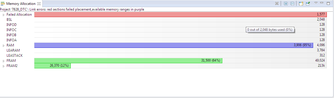

    尊敬的Caleb Overbay:
    我们已更新到7.3 ,并使用大约8KB SRAM编译了一个代码。此代码在使用MSP430F5438的工作产品上运行。
    现在我们想在FR系列中运行此程序,在本7.3 中,对于相同的设备,我们可以使用较低的SRAM要求编译程序
    但它没有编译。
    请帮助我们。以上是一个RAM要求较低的程序。
    以下是MSP430.5438万上的近8KB要求。
    职训局

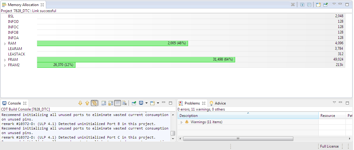

    您好,Vijeth:
    您是否计划将低能量加速器(LEA)用于您的应用? 如果没有,您有两个选项:
    1. 继续将MSP430FR5994与修改的链接器文件一起使用,以允许访问LEARAM
      1. 在这种情况下,切换到MSP430FR5964链接器文件将正常工作
    2. 切换到MSP430FR5964,它与MSP430FR5994相同,但没有LEA
      1. 它仍然具有RAM的8 KB ,并且不与LEA分离
