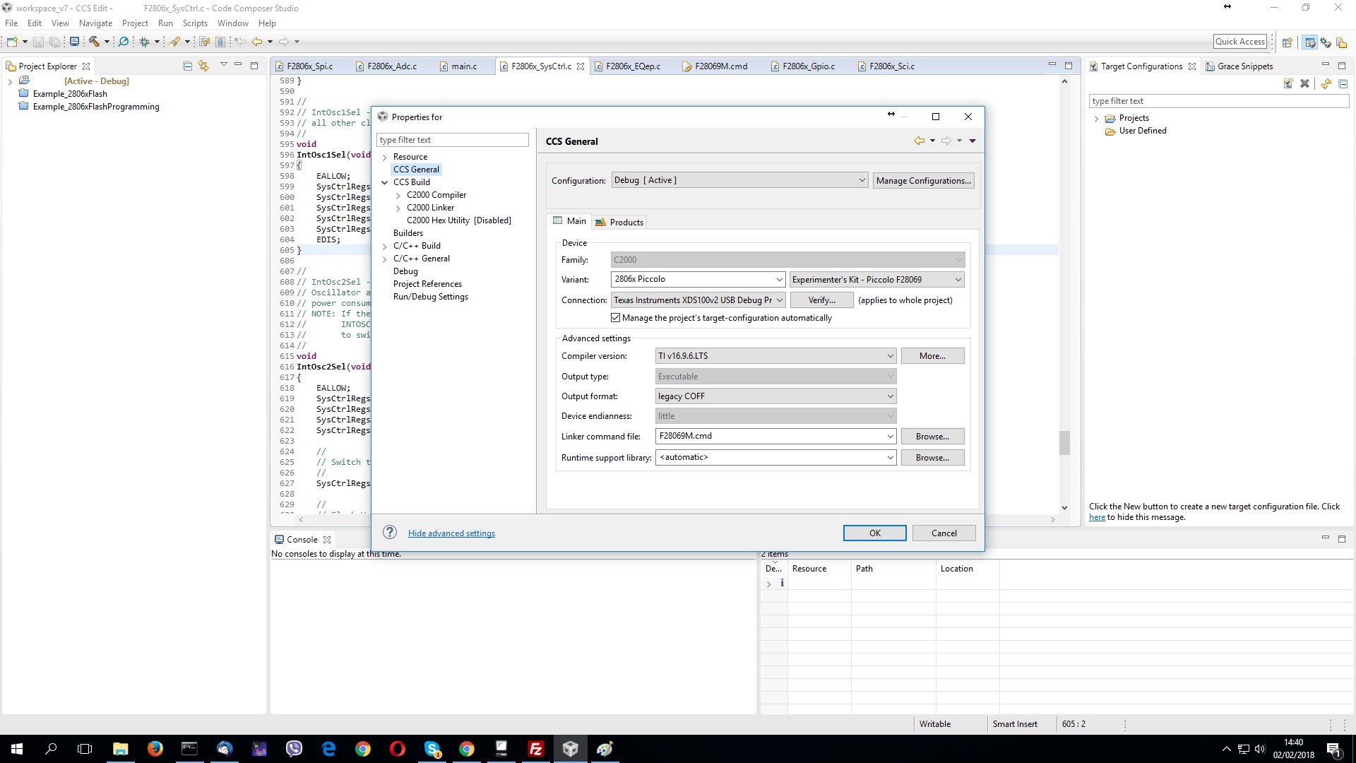

   我安装了新的代码编辑器(7.4)

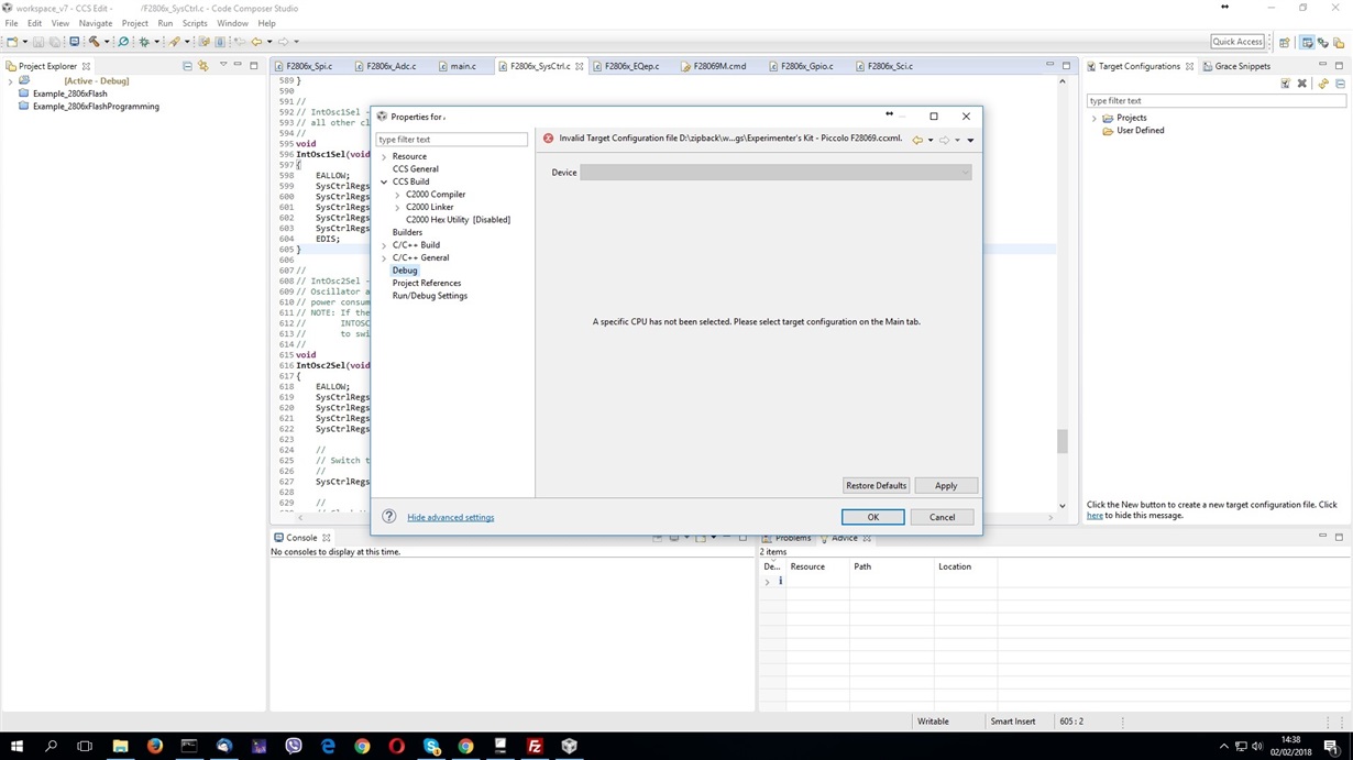

“项目”->“属性”->“调试”->“不显示任何内容”(必须选择“调试探测器”,但我没有“探测器”可供选择,尽管已安装它们)
当我尝试将程序连接/传输到主板时,出现错误消息(消息框)

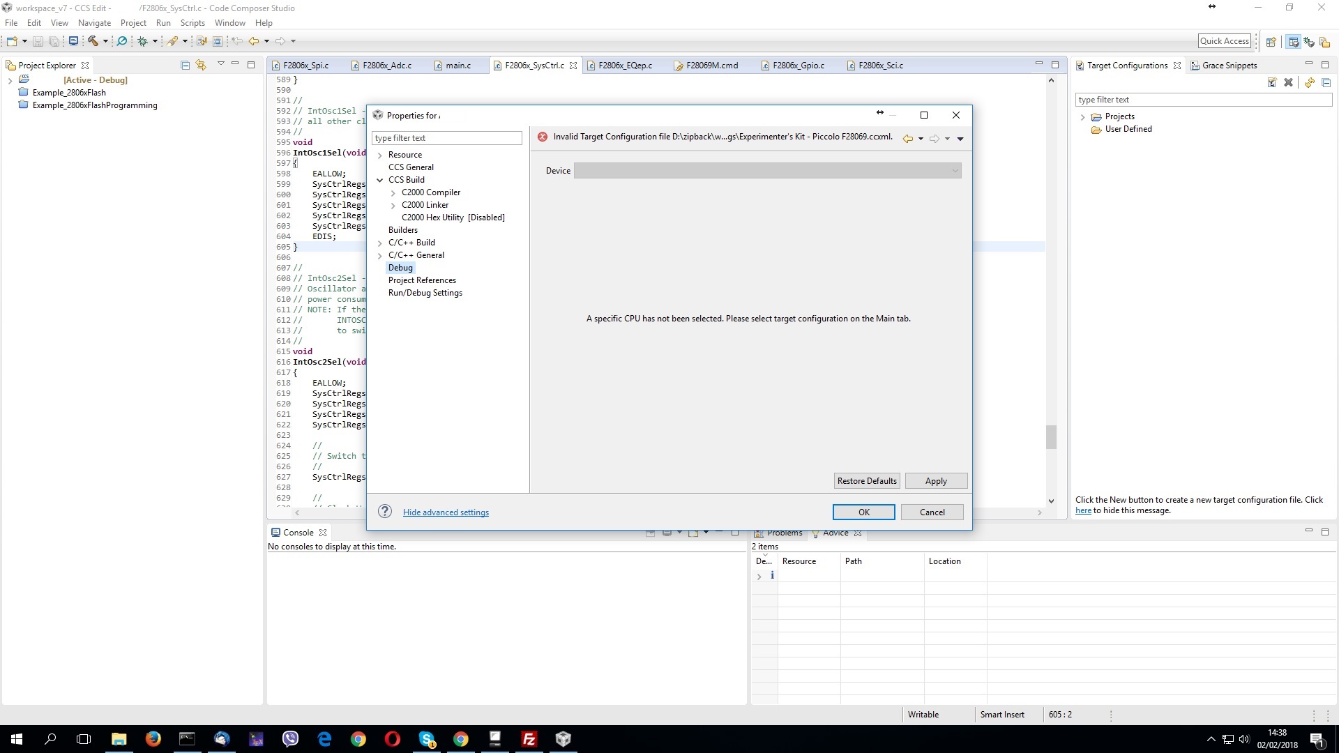

    您的Launchpad是否使用mini-USB线缆连接到您的PC? 您是否有项目的目标配置文件?
    如果您不这样做,请检查 此链接 ,其中详细说明了如何创建新的目标配置文件以及如何测试目标连接。
    先生
      我只想使用另一台计算机上移植的项目的目标文件。 我是怎么做的,拜托?
    如何使用原始项目设置?
    Luis Gonçalves ó n
    看起来原始项目设置为使用位于目录D:\zipBack\.....中的目标配置
    如果您的计算机上没有相同的路径/文件,则会出现错误,因为CCS将无法找到该文件。
    只需右键单击项目并转到“新建”->“目标配置文件”,即可在项目中创建新的目标配置文件。
