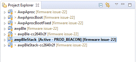

我有一个正在运行的7.4 4.0实例,其中导入了7个项目。 当我单击大多数项目时,它将显示活动的生成配置,然后显示当前已签出的git repo和分支:

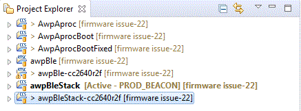

但是,如果单击列表中的最后一个项目,则不会显示活动的生成配置:
我看不到任何明显的CCS设置来控制这一点,我不确定这是否表示项目存在问题。 有什么想法吗?
    您好,Ed,
    有时,我观察到项目确实处于活动状态,但没有突出显示的用户界面行为。 如果按“生成”按钮,则它将实际生成选定的项目。 您是否有这种情况?
    另一个奇怪的现象是,库项目不会突出显示。 您的项目是库项目吗?
    KI
    谢谢KI -这个项目确实是一个图书馆项目。 是否在某处记录了UI的各个方面?
    感谢您的帮助!
    教育
    此行为(有关库)未记录。 我将添加一个注释,在某处添加它。
    出现此行为的原因是,由于库项目本身不是“可调试”的,因此不能将它们指定为“活动”。 因此,这是设计使然。 但我认为这确实增加了一种困惑,即对于构建这样的项目,哪个项目具有上下文。
    KI
