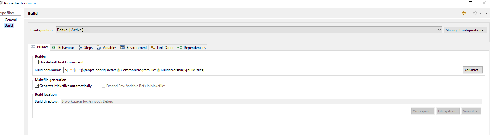

    感谢Ton Aarti G的帮助。我完全卸载了CCS 7.4 ,并且刚安装了CCS 6.2 在安装C2000编译器之后,我尝试使用以下构建设置构建相同的先前程序
    在构建项目时,我收到以下错误消息:
    Rror:program ":${=:}C:\Program Files (x86)\Common FilesFile.4" not found in path (路径中未找到程序"::${=:}C:\Program Files (x86)\Common 0.0。
    路径=[C:\ti/ccsv6/eclipse/jre/bin/client;C:\ti/ccsv6/eclipse/jre/bin;C:\t/ccsv6/eclipse/jre/lib/i386;C:\Windows\system32\32;C:\Windows\System32\Aprob\Windows\System32\Aproph\Windows\Windows\System32\Aproph\Windows\C:\Windows\Aprob\Windows\Windows\Windows\C:\Windows\Apps\Windows\Windows\Apps\Windows\C:\Windows\C:\Windows\Apt\Windows\C:\Windows\Aprob\Windows\Windows\C:\Windows\Apt\Windows\Apt\Windows\Windows\Windows\C:\Windows\Apt\Windows\Apt\Windows\Apt\Windows\C:\Windows\Apt\Windows\Windows\C:\Windows\Apt\Windows\Apt\Windows\Apt\Windows\C:\Windows\Windows\Apt\Windows\C:\Windows\Apt\Windows\Apt\Windows\Apt\Windows\Windows\Apt\Windows\Apt\Windows\C:\Windows\Apt\Windows\Apt\Windows\Apt\Windows\Apt\Windows\Apt\Windows\Apt\Windows\Apt\Windows\Apt\Windows\C:\Windows\Apt\Windows\Apt\Windows\Apt\Windows\C:\Windows\Windows\Windows\Windows\Windows\Apt\Windows\Apt\ 1.0
    23:38:09构建完成(花费63毫秒)
    ****生成配置调试项目sincos ****
    没有要为项目sincos生成的内容
    您能提供一些帮助吗?
    您有一个自定义生成命令,而不是通常用于大多数CCS管理的make项目的默认生成命令。
    我不熟悉您的自定义生成命令,因此我无法告诉您应该是什么。 您需要检查该命令的用途
    以及该项目需要的外观。
    有关托管make项目和默认生成命令的一些背景信息,请参见此处的项目手册,以防有所帮助。

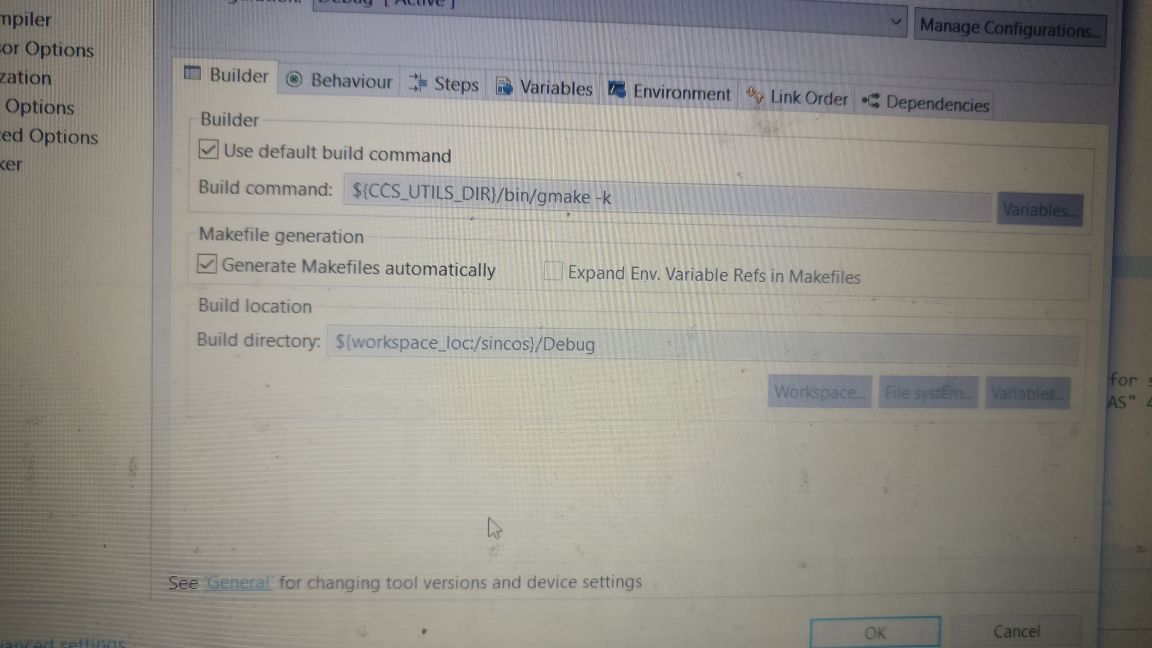

    Aarti感谢您的持续支持。似乎我一直在处理相同的问题。我尝试在另一个系统中运行相同的程序。该程序使用默认构建设置运行良好,如屏幕截图中所示。
    但在我的系统中,无法选中“使用默认生成命令”。我尝试了变量选项,但bin选项在那里不可用。是否有任何关于如何检查此默认生成设置选项的想法?
    Rupak Chakraborty 说:
    但在我的系统中,无法选中此"使用默认构建命令"。[/QUOT]
    该选项是否呈灰色显示,因此不允许您选中它? 如果同一个项目在另一个系统上工作,您的环境/安装肯定会有所不同,但很遗憾,我无法指出任何一个特定的根本原因。
