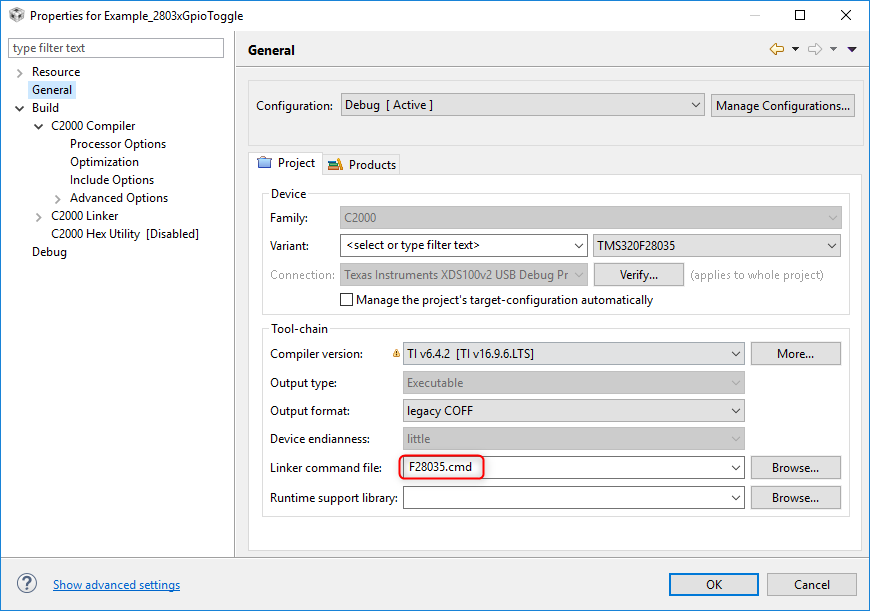

    更改延迟确实解决了问题。 我的LED按预期闪烁。 不过,我有一个问题。 我希望能够在硬重置或重启后运行我的代码。 到目前为止,只要我的代码没有关机再开机,就可以工作,就像将代码加载到RAM一样。 如何加载代码,以便在重置时不会将其擦除。 谢谢。
    对于该特定示例,代码确实已加载到RAM中。 如果要加载到Flash,则需要使用其他链接程序命令文件。 转至项目属性并将链接程序命令文件更改为如下所示的文件(在下拉列表中选择)
    此代码将加载到闪存中。
    如您所见,代码的加载位置由链接程序命令文件控制。 如果您对其工作方式感兴趣,请参阅以下链接:
    http://dev.ti.com/tirex/#/?link=Development%20Tools%2FIntegrated%20Development%20Environments%2FCode%20Composer%20Studio%2FProjects%20and%20Build%2FDocuments%2FApplication%20Notes%2FLinker%20Command%20File%20Primer
    KI
    Ki,
    这解决了我的问题。  上次使用F2835.cmd链接器时,我锁定了MCU,因为它在擦除内存扇区时断电。  我不知道当时它是否是正确的链接器文件,所以这次我害怕使用它,哈哈。  感谢您的帮助!
