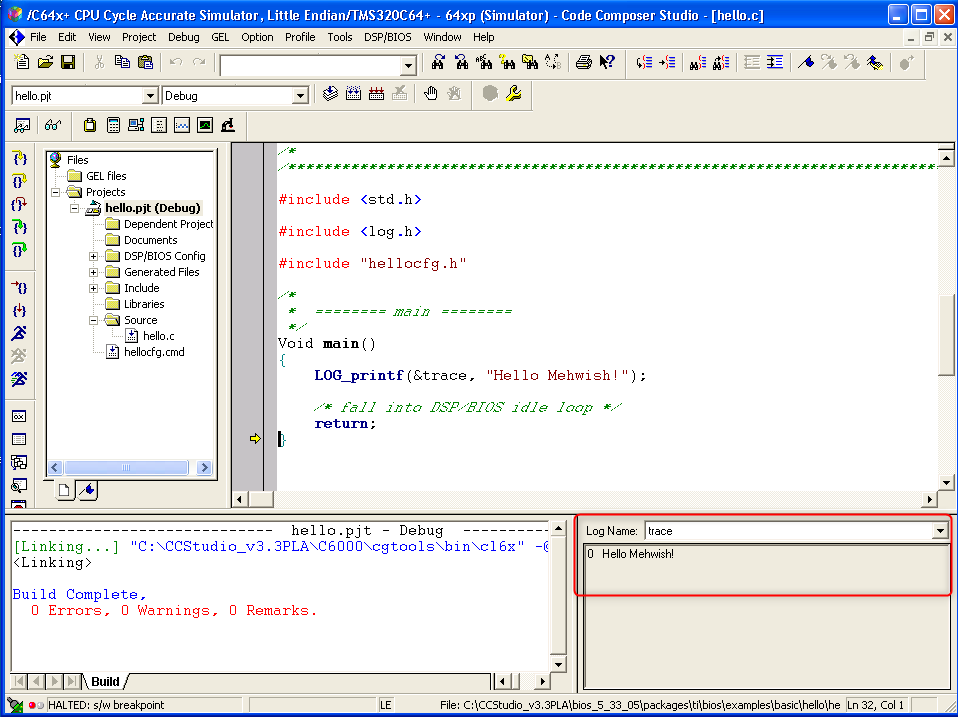

您好,
我正在使用DM6446精确到周期的仿真器。 我正在尝试运行BIOS软件包5_31_02 sim 64P中提供的DSP BIOS示例。 还尝试了evmDM6446的BIOS示例。 示例成功生成,但在我调试时。 控制台窗口上未显示输出。 我尝试了“hello world”和“CLK”。 然后我更改了模拟器,但控制台窗口中仍然没有输出。 如果我加载了一些错误的配置或什么内容。
感谢你的帮助。
    您好Mehwish
    BIOS hello示例使用log_printf,这与标准printf不同。 log_printf不会输出到3.3 中的标准C I/O控制台,而是输出到消息日志(在DSP/BIOS菜单下)。
    KI
    谢谢。 明白了要点。
