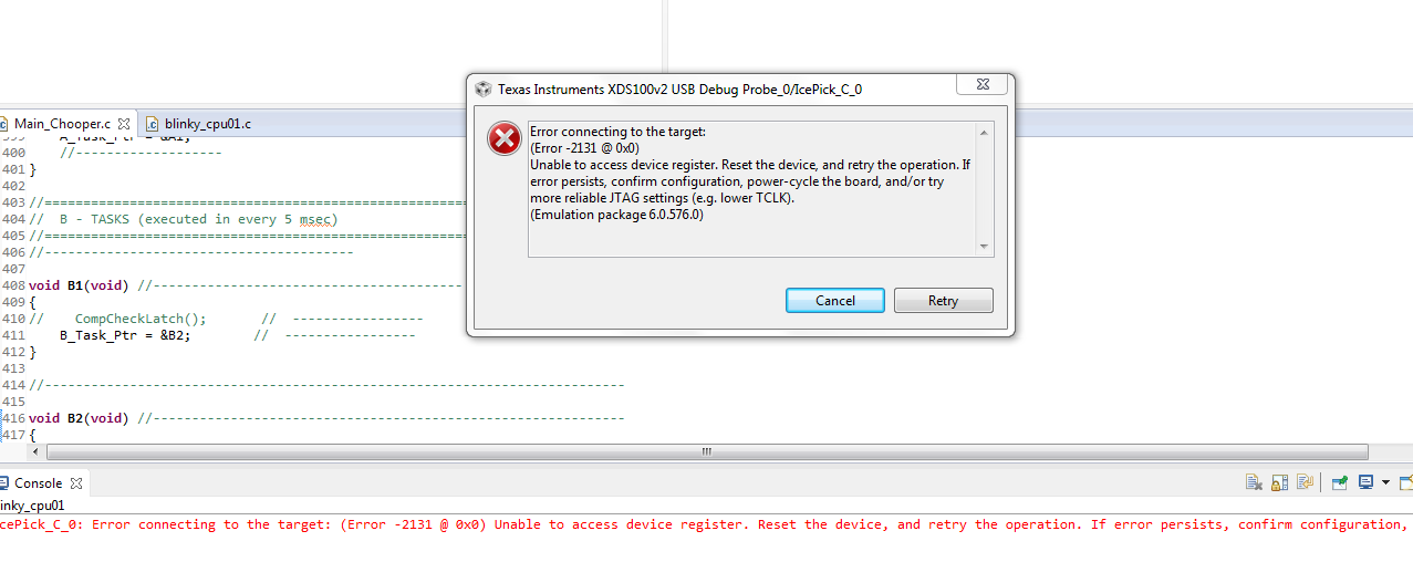

我们正在将TMS320F2.8075万控制卡用于我们的其中一个应用。 我们无法使用XDS100 V2 USB探头连接CCS V7。
出现如下错误。
请尽快解决。
Rgds,
Sagar

    您好,Gautam:
    感谢您的回复。 我还有一张已编程的卡。 我也尝试过XDS100v1,但收到相同的错误。
    Regrds,
    Sagar Yadav
    您好,
    我已检查测试连接是否相同。
    我收到以下错误。
    [开始:德州仪器(TI) XDS100v2 USB调试探头]
    执行以下命令:
    %ccs_base%/common/uscif/dbgjtag -f %boarddatafile -RV -o -f inform,logfile=yes -S pathlength -S完整性
    [结果]

    ——— [在JTAG IR和DR上执行标准路径长度测试]-----------
    此路径长度测试使用64个32位字的块。
    JTAG IR指令路径长度测试失败。
    JTAG IR指令扫描路径为卡在一个位置。
    JTAG DR旁路路径长度测试失败。
    JTAG DR旁路扫描路径为卡在一个位置。

    您能否告诉我问题是什么,或者我应该检查什么才能解决问题?
    此致,
    Sagar
    Sagar
    您是否参考过C2000Ware中的2.8075万 controlCARD信息表? 确保验证插卡开关是否处于正确位置。
    此外,有关调试项目,请参阅wiki。 问题不能仅仅通过扫描测试来确定。
    Chris

    好的,这很好。 除了我针对调试操作发布的Wiki之外,我还必须移动您的帖子以获得进一步的JTAG帮助。
    Chris
    假设此线程与您在下面发布的线程相关,我建议您更换F2.8075万 ccard,因为它不像该线程中建议的那样工作:
