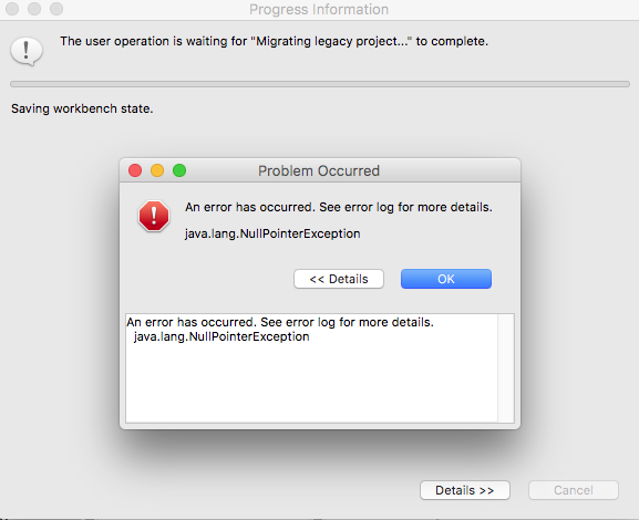

我在使用OSX上的CCS 7.4 .0.0.0015万 时遇到了很多问题。
我最近禁用了索引,以便在保存时停止IDE挂起:
https://e2e.ti.com/support/development_tools/code_composer_studio/f/81/t/66.4489万
现在,我看到了其他问题,我只能 一直打开和关闭索引。
有时,CCS每隔几分钟就会与“旋转的沙滩球”挂起,除非我禁用索引。
有时,我在"准备构建"时会挂起 ,除非我禁用索引。
问题是,能够查找符号是使用IDE的主要原因。
是否有解决方法?
    如果我在"构建死锁"中单击"详细信息",我将看到这种情况
    如果我尝试退出CCS,我会看到这种情况
    现在尝试关闭索引时挂起。
    这似乎是由损坏的工作区引起的。
    -将所有非隐藏目录复制到一个新的空目录中
    -将.git.*复制到新目录
    -将其设置为工作区
    -将项目导入回工作区
    似乎解决了问题并允许索引。
