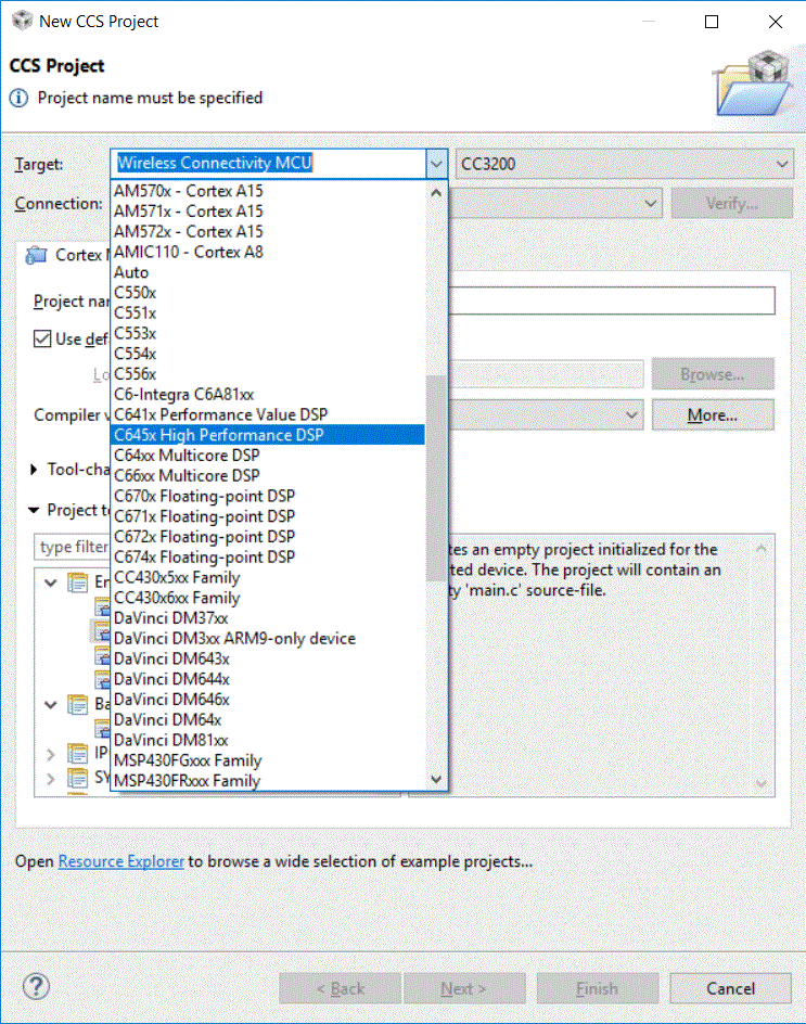

我已多次重新安装CCS,确保安装Segger组件。 我还更新了软件。
但是,当我转到"项目属性">"常规">"项目"选项卡>"连接"时,我看不到" Segger J-Link"选项。 应该在这里。 Segger网站上的说明表明是。

    我现在已经下载并安装了最新的Segger J-Link 6.30 .c软件包。
    我没有"cc3200"作为可用目标。 请参见下图。
    您好,
    从您的图片中,目标已被选为CC3200。 此下拉列表只是一个筛选器,您可以键入设备名称以找到正确的名称。
    这就是我在上一屏幕截图中所做的。 我只需键入"cc3200"即可找到所需的设备。

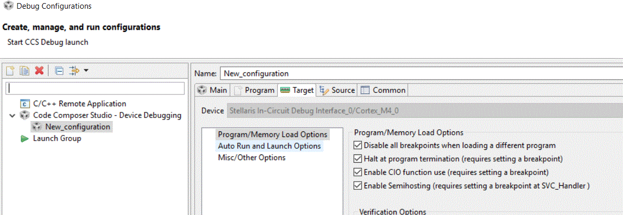

    谢谢。 这让我走得更近了一步。
    但是,我仍然无法设置调试配置。 是否在某处记录了此信息? 我在这里找不到指示,不是很幸运。
    下面是我看到的。 它仍然显示Stellaris,但我不能更改它。 注意:我确实选择了Segger J-Link,如之前在此处发布的内容所示。
    在左侧的窗口中,应该有"GDB SEGGER J-Link Debugging (GDB SEGGER J-Link调试)"选项,对吗?
    您好,
    尽管CCS使用标准Eclipse调试配置界面来设置多个高级设置,但基本设置(调试探测器和目标设备/板)由“目标配置编辑器”完成,该编辑器生成扩展名为.CCXML的“目标配置文件”。 有关详细信息,请查看“调试手册”页面的“目标配置文件”部分,网址为:
    dev.ti.com/.../
    也就是说,在与设备团队中的人员交谈时,他们提到不建议从向导创建新项目-理想情况下,最好从其中一个SDK项目开始:
    processors.wiki.ti.com/.../CC3200_Quick_Start_Guide
    此致,
    拉斐尔
