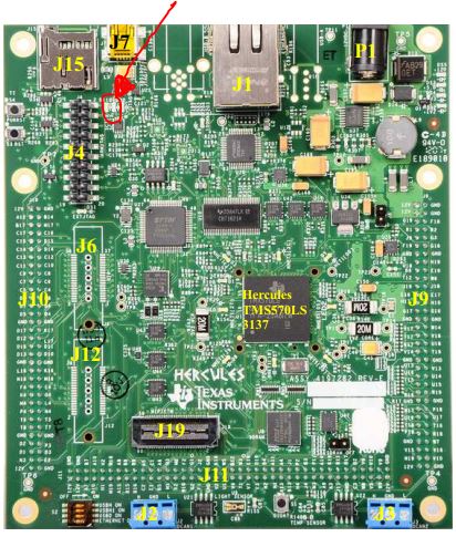

    您好Usman:
    下面是您可以检查的一些其他事项,这些事项可能有助于确定发生了什么。
    1) 查看PC上的“设备管理器”信息时,是否看到COM端口? 要确认COM端口是否与HDK关联,而不是与系统中的其它设备关联,您应该能够在从USB电缆插入HDK和拔下时看到COM端口的出现。
    2) 尝试发送或接收消息时,SCITx和SCIRx二极管是否亮起? 这些二极管分别为D10和D11,位置如下图所示。
    如果在执行程序时能够观察到二极管亮起,但在设备管理器中看不到COM端口,则很可能是驱动程序支持CPLD的虚拟COM端口存在问题,应通过Lauterbach解决此问题。 如果您没有看到二极管亮起并且COM端口存在,则很可能是您的代码存在问题,需要解决。

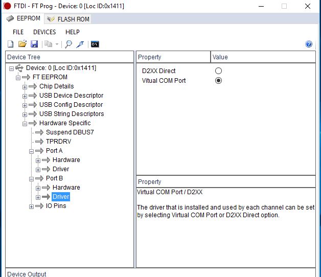

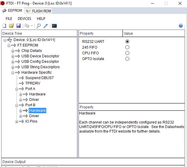

    您好,
    请检查FTDI端口是否设置正确。
    1.从FTDI网站下载FT_Prog
    2.在FT_Prog-->硬件特定-->PortB中
      应选择RS232 UART,并选中虚拟COM端口
