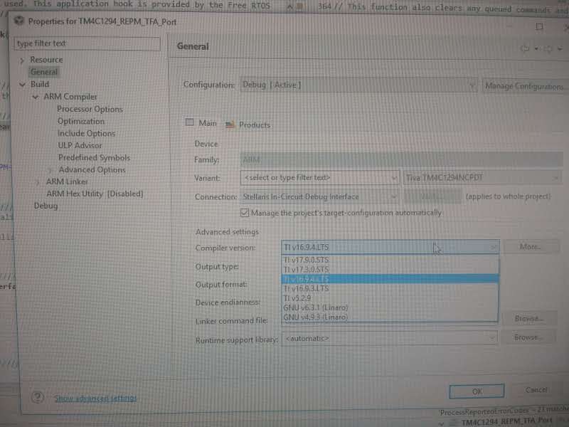

您好,
我正在尝试使用ARM编译器TI V.16.9 6 LTS,但我只能选择TI v.16.9 .4 LTS。
这是为什么? 它显示我安装了16.9 6。 图片已附。
Priya
    Priya,
    这两个列表不是完全相同的,它们可能会不同步。  例如,如果您安装了16.9 6,但随后从计算机上卸载了它。  第一个项目仍然存在,但第二个项目将消失,因为第二个项目是由CCS实际扫描PC上的特定位置确定的。
    如果在CCS中打开“首选项”对话框(Window -> Preferences)并转到下面显示的位置,您可以看到CCS正在查找编译器的位置以及找到的内容。  这应该与第二个屏幕匹配。
    如果您知道16.9 6的安装位置,您可以仔细检查驱动器是否存在。  如果您需要16.9 6,您可以从帮助->安装新软件来安装它
