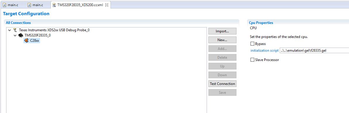

你(们)好 我的5.3 和CCS7有问题。 两个版本的CCS都存在相同的问题。
一周前,我在使用Windows 7的笔记本电脑上使用5.3 与TMS320F2.8335万进行了合作,所有工作都很顺利。 但目前我使用另一台装有Windows 10的笔记本电脑。 起初,我安装了5.3 并尝试处理我的项目和目标。 它与以前的笔记本电脑一样运行良好。 我有几天没有使用CCS。 然后我安装了我需要的另一个软件和CCS7。 昨天,我想连接 到TMS320F2.8335万,并像以前一样使用它,但我遇到了一个问题:5.3 总是在调试会话时关闭,并显示Windows消息“program has stopped working”(程序已停止工作)。 CCS7行为相同。

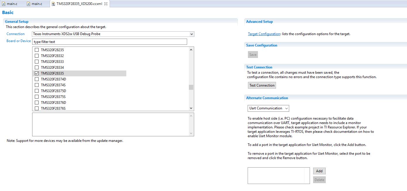

我使用XDS200/XDS220ISO,最新 的XDS仿真软件包6.0 v.504.2。 当我尝试使用JTAG连接TMS320F2.8335万时,CCS关闭。
设置:

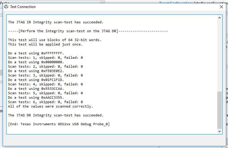

JTAG测试始终以成功结束。
我尝试了在"启动调试会话时是否出现问题?"章节中所写的内容。 在这里(processors.wiki.ti.com/.../Debugging_JTAG_Connectivity_Problems)  ,我发现与目标阶段的连接存在问题,CCS自行关闭(或者Windows关闭它),没有任何错误描述。
我重复一遍,仿真器和目标(TMS320F2.8335万)运行良好。 问题与CCS或其Windows 10兼容性有关。 如何解决?
