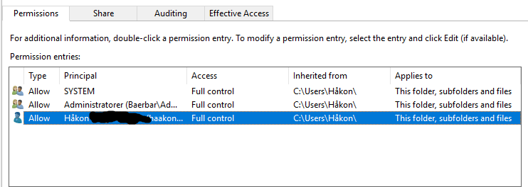

    我Håkon了临时文件夹,该文件夹似乎位于C:\Users\Ips\AppData\Local\Temp。
    查看文件夹属性,在安全选项卡中,用户和管理员似乎都对其具有完全访问权限。
    如果可能,您是否知道扩展此文件夹中的权限的指南?
    我尝试以管理员身份正常运行它,也尝试通过cmd运行它。  我以前从未在尝试在此计算机或任何其他计算机上安装的任何其他程序上看到过此错误消息。
    我查看了临时文件夹,该文件夹似乎位于C:\Users\T Ü Håkon \AppData\Local\Temp.
    我认为问题出在用户名中的非ASCII字符,很遗憾,安装程序无法正确处理。
    请访问 http://processors.wiki.ti.com/index.php/Troubleshooting_CCSv7#General_tips_for_installing_CCSv7
    您可以创建一个不带任何特殊字符的临时管理员用户名,或者通过传递--temp参数并指定一个具有简单路径的自定义临时目录来尝试从命令提示符运行安装程序(如我前面提到的)。
    您回答正确,谢谢。
    我创建了另一个只使用ASCII字符的用户,它工作正常。 包括在原始用户上。
