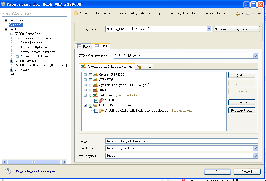

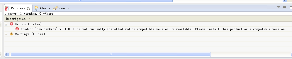

加载实例  Buck_VMC_F2.8069万M (C:\ti\controlSUITE\development _kits\BOOSTXL_BUCKCONV\v1_01_00_00\Buck_VMC_F2.8069万M)时
 提示错误。如图:所示
CCS 版本(6.2 .0.0.005万)。 controlSUITE 版本(3.4 .4)。是最新版本。
请帮我解决问题。  非常感谢。

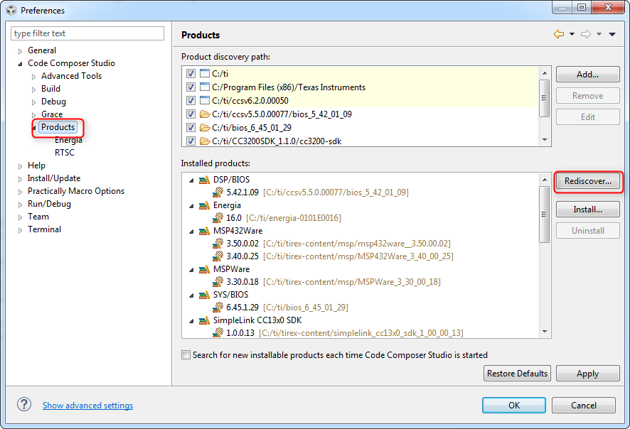

    听起来您没有在CCS中启用PowerSuite。 转至“首选项”,在“产品”下,让CCS“重新发现”产品进行安装。
    然后选择适用于您的项目的PowerSuite选项并选择 安装。
