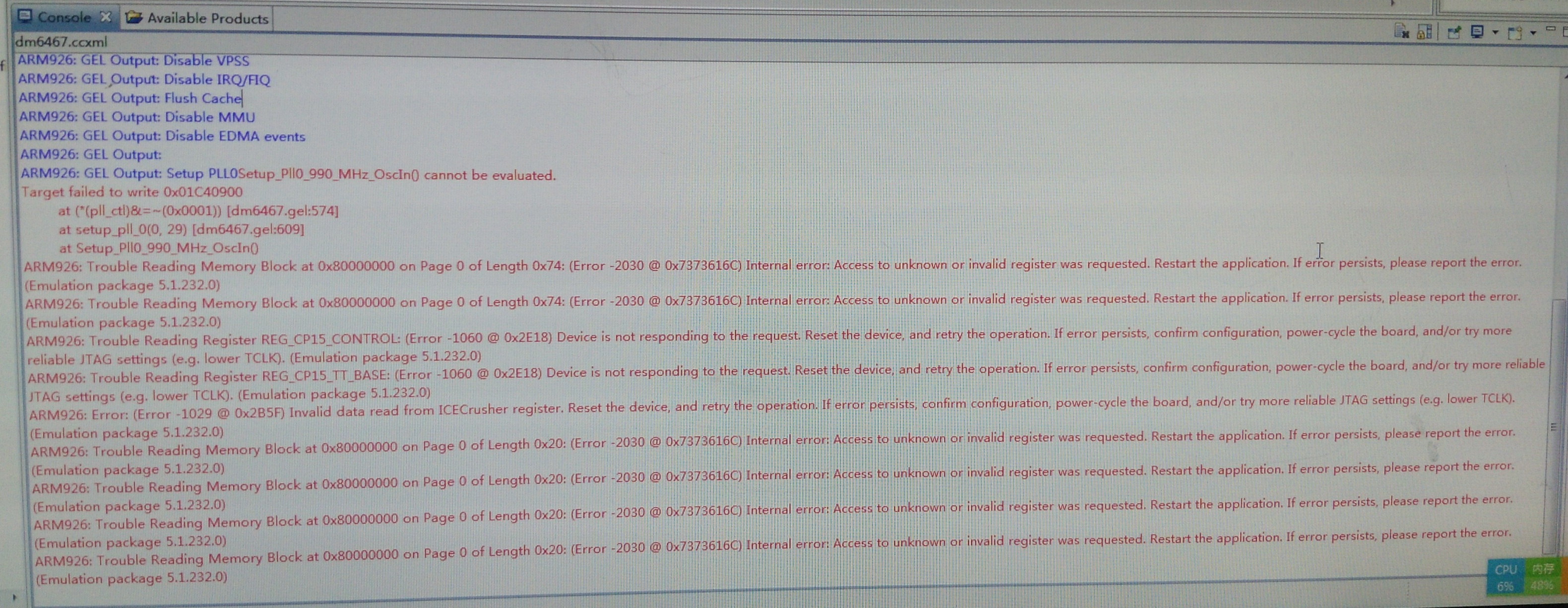

您好,我正在测试DM6467,我的环境如下所示:
CCSE 5.5
XDS560V2
当我将目标板与XDS560连接时,Gel将打印以下信息
 在逐步调试之后,我发现 当我运行 *PLL_ctl &=~0x0001;在“davincid1080p_arm.gel”中的第572行时,将生成错误,为什么会发生这种情况?

    您好,我使用的是自定义板,我发现配置PLL后,无论我使用GEL或C代码配置PLL,都将生成错误,原因是什么?
    请注意,您使用的Gel文件(davincid1080p_arm.ge)适用于DM6467 EVM。 如果您使用的是自定义板,那么凝胶文件开箱后可能无法正常工作。 您可能需要对其进行修改以匹配您的自定义主板。 熟悉自定义板的人员需要进行这些修改,以便正确配置/初始化目标。
