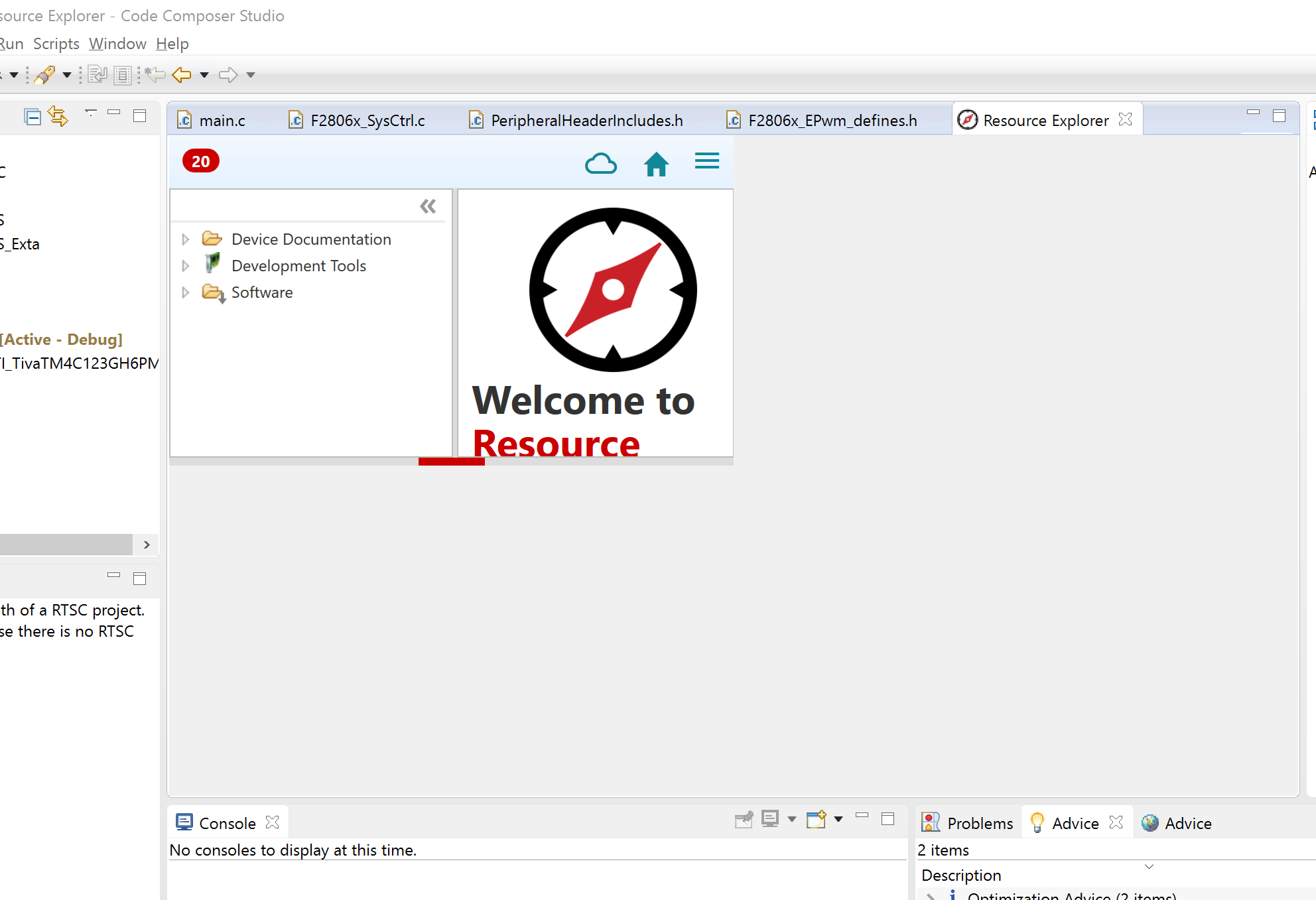

2,在上方的选项卡View>Resource Explore (资源浏览)中,我的高DPI显示屏(Macbook Pro 15英寸 2015 - Boot Camp Win10)的页面布局不正确,左角非常小。
3,应用程序:无法打开GUI Composer应用程序,只能打开在线版本。

    2,在上方的选项卡中,查看>资源浏览,我的高DPI显示屏(Macbook Pro 15英寸 ,2015 - Boot Camp Win10)的页面布局不正确,非常小,位于左角。
    请提供此内容的屏幕截图吗?

    感谢您的回答! 在这里,我添加了新资源浏览的屏幕截图
    如您所见,RE将很小,无法调整。

    Taisen Zhuang 说:
    如您所见,RE将很小,无法调整。
    感谢您提请我们注意此事。 我们正在调查此问题(追踪编号REX-1124),但很遗憾,目前尚无解决方法。
