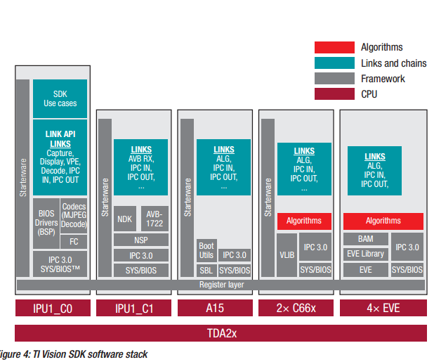

我浏览了sprg260.pdf和Vision SDK框架,如下所示(图4):
即整个系统的操作系统是SYS/BIOS,IPC版本是3.0 ,我想知道
此SDK中使用了哪些CCS版本和XDCtools版本?

    我相信Alex在您的另一篇帖子中回答了第二个问题: e2e.ti.com/.../56.4976万
    对于JTAG适配器的"TI20/TI14至MIPI60",哪些是通过JTAG接口进行调试的?
    从我通过看主板的描述可以看出,主板上的JTAG插头是一个60引脚MIPI连接器。 XDS560v2调试探测器支持连接到该报头。 该板随附适配器,允许连接支持TI 14引脚和20引脚插头的其它调试探头。
    对于需要完整的CCS许可证的情况,答案是您需要一个不受调试连接类型限制的CCS许可证。 过去,我们有一个免费版本,只能与XDS100类调试探测器配合使用。 对于此主板,不推荐使用XDS100,因此您需要完整的许可证。 但是,我们最近更改了CCS的许可。 如果您下载CCSv7,您可以将其与此主板一起使用,而不必购买任何额外的CCS许可证。 如果您更喜欢使用旧版CCSv6,也可以下载它,下载站点上有一个许可证文件,您需要放入installation.processors.wiki.ti.com/.../Download_CCS
