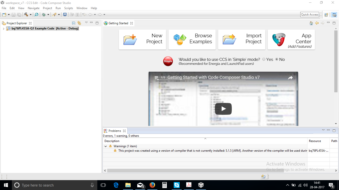

    您好,John:
    我按照你的指示执行了相同的步骤。
    单击"完成"按钮后,它将生成并发出一条警告。
    我已连接了卡扣。 它在底部可见。
    请帮助我解决此问题
    警告只是指出该项目是使用编译器的5.1 .........5版本创建的,但现在正在使用另一个版本构建。  如果要清除警告,可以打开项目属性。  选择左侧的“常规”,然后将右侧的编译器版本更改为已安装的版本。
    此致,
    John
    谢谢John。
    我的问题解决了。
