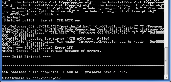

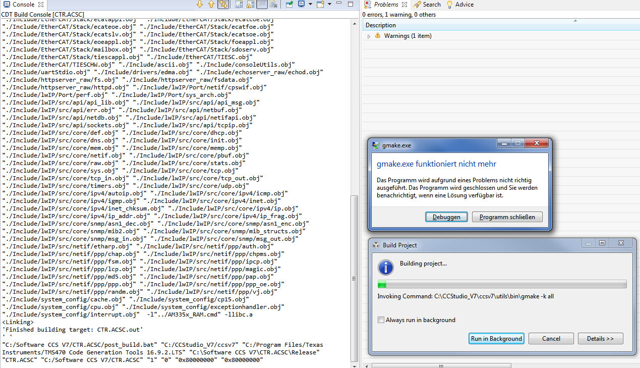

您好,
  在CCS V7上构建项目时,gmake.exe 崩溃,因此无法完全构建项目(请参见下图)。 该项目 使用相同的代码生成工具在CCS V6上构建。
如果我使用CSS V6中的gmake.exe (将文件复制到C:\CCStudio_V7\ccsv7\utils\bin),则项目也可以在CCS V7中构建。
当gmake崩溃时,它会在运行post_build.bat文件时执行此操作。 奇怪的是,gmake.exe不会一直崩溃。
操作系统:Windows 7,32位

    我想我们需要能够重现这一点,然后才能调查事故的根本原因。 如果编译后命令也从命令提示符运行,gmake是否会崩溃? 如果是,您是否能够共享命令中使用的所有文件(批处理文件和任何输入文件),以便我们尝试复制它?
    AartAG,
    当我从cmd窗口执行重建时,gmake.exe也会崩溃(请参见图片)。 如何只在命令提示符下执行构建后步骤?

    感谢您提供重现此问题的文件。 我可以通过对任何简单项目使用构建后命令重新创建gmake崩溃。
    为了让其他人受益,当传递给在编译后命令中调用的批处理文件的参数包括包含空格的路径时,崩溃似乎被触发。 例如,类似于以下的后置命令:
    "C:/workspaces/ccsv710/dir with space/linky/post_builD.bat""C:/CCStudio_v 7.1 .0.0.0015万 .ccsv7""C:/Programs/Texas Instruments./ARM代码生成工具16.9 .2.LTS""C:\Debug\csv710\dir with space\linky\710 " Blinky""C:/workspace/ccsv"
    我已提交CCSEIDE-3122以跟踪此问题。 解决方法是确保项目目录和工具安装目录在路径中不包含任何空格。
    这似乎是一个令人发痛的问题。
    通过将构建后步骤从"${PROJEMENT_ROOT}/post_build.bat ..."更改为"../post_build.bat ...",我能够解决这个问题。
    请告诉我此解决方案是否适用于您的环境。
    -巴尔塔萨尔
    巴尔塔萨尔
    您的变通办法解决方案似乎在我们的环境中有效。 我们已通过其中一个项目对其进行了检查。
