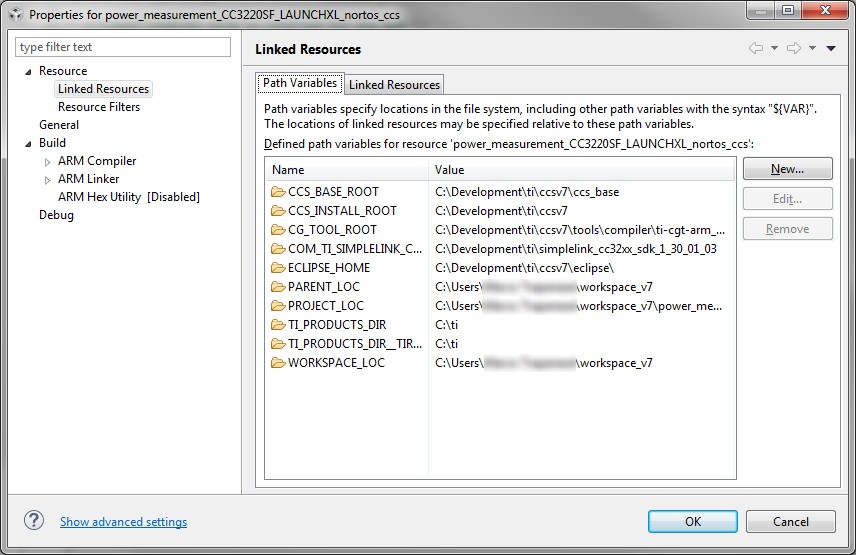

我对CCS很陌生,我面临着一种奇怪的行为。 在具有CCS 7.1 的Windows 7上,我使用浏览按钮添加路径变量。 新变量将显示在列表中。 如果单击“确定”,然后重新打开项目属性窗口,则该行不再存在。
我还试图直接写下这条路--没有机会。
为了保存变量,我需要做些什么?
    我对CCS很陌生,我正面临着一种奇怪的行为。 在具有CCS 7.1 的Windows 7上,我使用浏览按钮添加路径变量。 新变量将显示在列表中。[/QUOT]
    请您在添加此内容的对话框中发布一个屏幕截图,以便我们可以尝试在此处检查问题是否可重现?
    屏幕截图如下:
    但是,重新启动PC后,我可以添加其它路径变量。 我不能再重复这种行为。 无论如何,没有出现错误消息:它刚刚删除了我重新打开对话框窗口时添加的新变量。
    好的,问题不再是可重现的,对吗? 在这种情况下,我们将关闭此线程。 如果您确实遇到了问题,请随时回来讨论。
