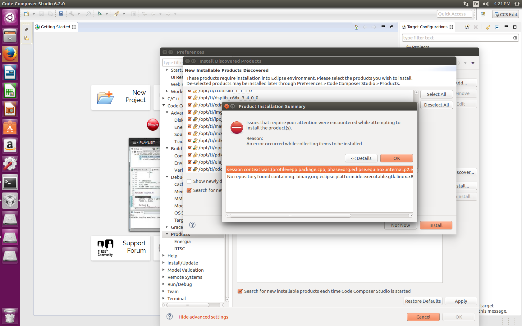

您好,
我已在/opt/ti的ubantu 16.04 中安装了CCS 6.2 .0.0.005万。 我还在同一/opt/ti中安装了MCSDK 3_01_04_07。当我第一次启动CCS时,有一个更新说找到了新软件,当我选择安装选项时,我收到错误消息,如应用此更新的访问权限不足,错误是
收集要安装的项目时出错
 会话上下文为:(profile=EPP.package.cpp,phone=org.eclipse.equinox.internal.p2.engine.phases.Collect,操作数=)。
 未找到包含以下内容的存储库:binary,org.eclipse.platform.ide.executable.gtk.linux.x86_64,4.5 .1.M2015.0904万-0015</s>0015
配置已安装项目时出错
会话上下文是:(profile=EPP.package.cpp,phase = org.eclipse.equinox.internal.p2.engine.phases.Configure,操作数= null -->[R]com.ti.targetcontent.zipselector.notmac 1.0 .0,action=org.eclipse.equinox.internal.p2.touchpoint.natives.actions.CopyAction)。
复制1.0 /opt/ti/ccsv6/eclipse/features/com.ti.targetcontent_ccc.tv/com.ti.targetcontent.properties时出现I/O错误0.20.1608万011655</xmt-block>1.1655万 -请参阅详细信息。
复制时出错:1.0 /opt/ti/ccsv6/eclipse/features/com.ti.targetcontent_ccv.microsoft.com/com.ti.targetcontent.properties 0.20.1608万011655</xmt-block>1.1655万
我还附上了相同的Scrren照片
任何熟悉Ubantu权限和CCS安装的人是否可以指导我...
谢谢,此致
v Sagar
    您好,
    是否使用sudo或root权限在/opt/ti/中安装CCS? 在这种情况下,您还需要在以root用户身份运行CCS时进行更新。
    丹麦语
    您好,丹麦语:
    我使用sudo privileges...ca安装了CCS,请指导我安装这些更新
    请以sudo形式启动CCS。 然后接受更新并照常运行。
    您好,丹麦语:
    我在发布主题之前尝试了所有这些...但上述错误即将出现...
    您好,
    问题是solved...user权限问题...谢谢您,丹麦语
