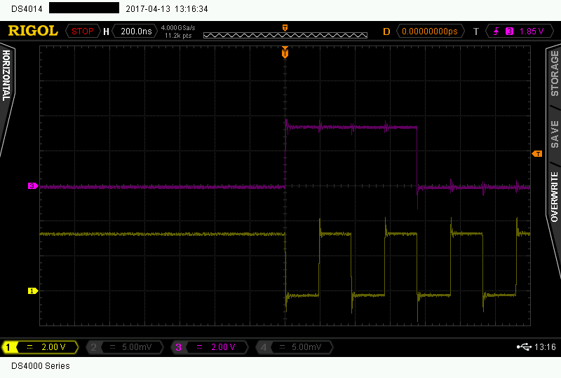

请告诉我TMDSEMU110-U的最大TCLK速度吗?

    TMDSEMU110-U的默认TCLK设置已经将其最大频率设置为大约2.5MHz。
    当然,我使用MSP432 Launchpad在电线上测试了它,示波器告诉我它略高于2.668MHz。 我不一定能说出差异的原因,但它在同一个球场。
