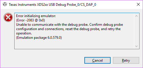

我正在将CCS V7与XDS2xx探头一起使用,观察到XDS100V2探头存在相同的问题。
直到上周五,我没有遇到任何问题,突然,当我去调试程序时,我得到了以下信息。
我发现可以通过从debug文件夹中删除.starts文件夹并重新启动CCS应用程序来恢复此信息。
但是 ,工作一两次后,我再次遇到了故障。
我还发现调试第一次尝试连接失败,我必须单击“重试”按钮才能使调试器连接。
 这是最令人沮丧和浪费大量时间的事情,希望得到有关如何解决此问题的反馈。

    通常,当调试器无法找到要加载的可执行文件时(由于某些构建错误),会发生此错误。 我不认为这是您的情况。 是否在控制台中看到任何其他错误消息? 当您清除.启动文件夹以再次解决该问题,然后再返回一位错误时,您是否正在重建该项目?

    我放弃了7.1 ,回到6.2 ,一切都很好。
    7.1 中,每次删除“.starts”文件夹并重新启动CCS IDE后,CCIDE都能正常工作,但这非常痛苦,而且根本没有效率。
    总之,我发现CCS上的调试/JTAG是不好的。
    即使在调试连接正常工作时,我几乎每次尝试连接时都会看到调试连接失败,单击"重试"后,就会看到一个正常工作的连接。
