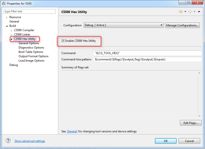

    您好Ki:
    我的版本是6.2 .0。
    这是我在项目属性下看到的,我找不到Hex55工具。

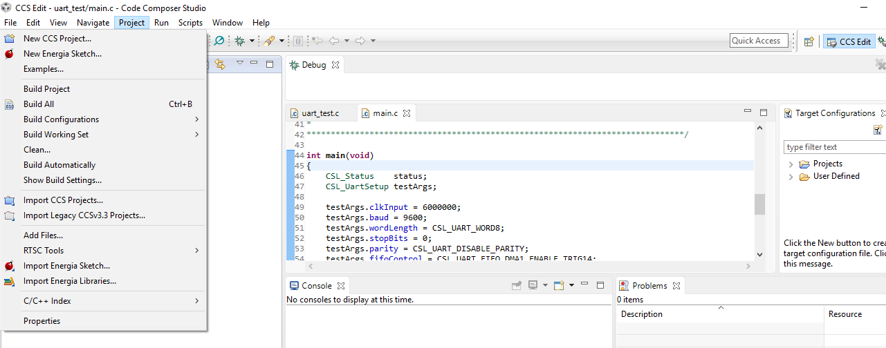

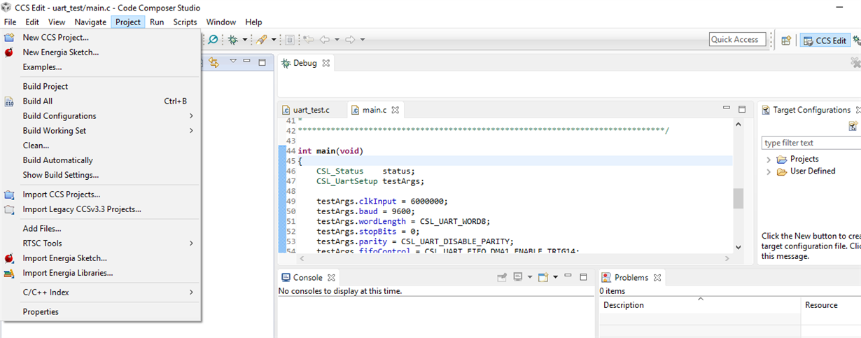

    Tirth Bhuta 说:
    以下是我在项目属性下看到的内容,我找不到Hex55工具。[/QUOT]
    在‘项目’菜单中选择‘属性’选项。 这将打开项目属性:
    有关十六进制实用程序的更多文档,请参阅汇编语言工具用户指南的第13节:
    www.ti.com/.../spru280i.pdf

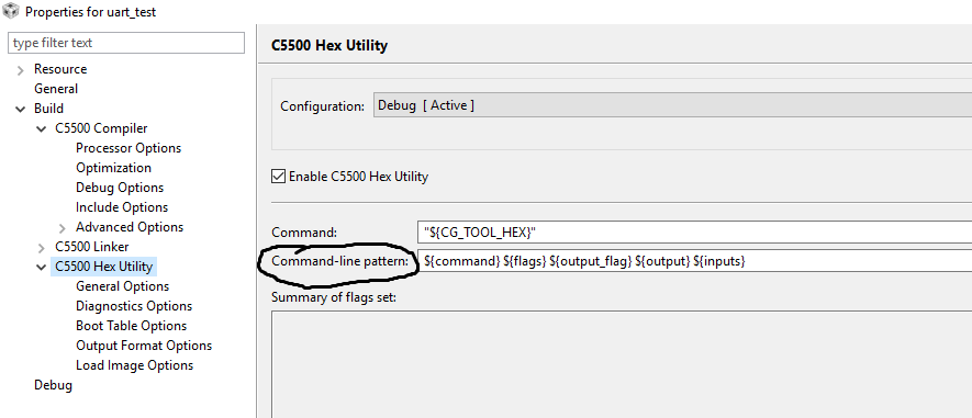

    我找到了Hex55工具,谢谢KI。
    要输入命令"hex55 -boot -v5505 -serial8 -b -o output_file_path_name input_file_path_name "并将我的项目从.out转换为.bin,我要在Hex55实用程序中的哪个位置上载该命令行?
    我建议在对话框的相关字段中启用正确的选项。 您要查找的许多选项都在Boot Table Options (引导表选项)和Output Format Options (输出格式选项)下。 选择正确的选项后,它将正确填充命令行标志
