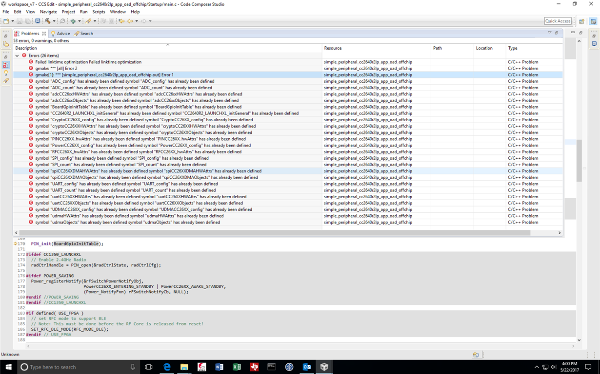

我正在努力从bl_sdk_2_02_01_18移植CC260 4x4自定义板应用程序
简化ink_cc2640r2_sdk_1_35_00_33。
我为带有预处理程序符号的自定义主板设置了一个单独的目录:
C:\ti\simplelink_cc2640r2_SDK_1_35_00_33\sources\ti\blestack\boards\CC2640R2_Custom</s>2640
我在链接过程中收到几个错误。 这可能是什么原因造成的? 我已附上
错误和控制台输出的屏幕截图。
Priya
    我忘记了添加我正在使用simple外围设备加载offchip项目。
    自定义板具有外部闪存。
    Priya
    您好,Priya:
    您是否更改了board.c以容纳您的主板文件? 您还应该从C:\ti\simplelink_cc2640r2_SDK_1_30_00_25\sources\ti\blestack\boards\CC2640R2DK_4XS复制2640复制电路板文件,然后复制到"CC2640R2_Custom"文件夹。
    - kel
    我将CC2640R2_LAUNCHXL主板文件复制到自定义主板目录和
    已使用自定义板信息对其进行编辑。 这就是使用时的操作方式
    BLE_SDK_2_02_01_18,Launchpad有中间件目录。
    是否应该为simplelink_cc2640r2_sdk_1_35_00_33 (使用
    CC2640R2_4XS板)?
    Priya
    您好,Priya:
    如果您要使用4XS板,则使用4XS板文件。 该过程可在CC2640R2文档“在自定义板上运行SDK”中找到。
    - kel
    主板现在正在做广告。 CC2640R2_LAUNCHXL主板文件工作正常
    作为起点很好。 我也试过4XS DK板,但一切都正常
    使用LAUNCHXL电路板。
