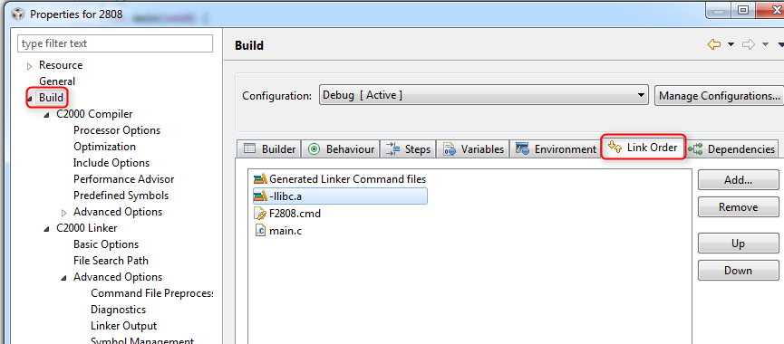

当CCS7导入5.4 项目时,最后的link命令现在具有在使用--library选项引用库之前已联机的资源。
很遗憾,这会在我的上下文中导致一些链接错误。
是否建议使用CCS7与5.4 具有完全相同的库和联机资源顺序?
此外,在第一步中,我使用
具有CCS7的C2000代码生成工具5.1 4。
    您好,
    如果对传递到链接器的文件的顺序有一些依赖关系,则可以通过主构建设置中的链接顺序选项卡显式设置它:
