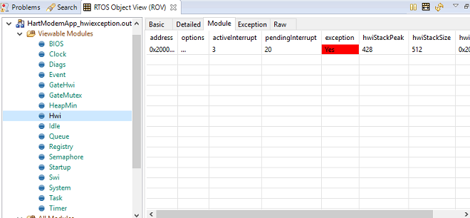

我正在使用SPP BLE服务器项目,我已根据自定义要求对其进行了修改。
BLE堆栈- 2.2 ,CCS - 7.1 ,TI - RTOS - 2.13 和使用cc2650启动板
我添加了加载,并且能够成功地构建代码。 这是我的记忆图
然后我加载了堆栈项目和应用程序。 问题是设备不会通告。 但它已到达 void GAPRole_StartDevice(&SPPBLESERVER_gapRoleCBs);
调试时,我发现它卡在hwexception处理程序中。
我还要附加app_ble.cfg文件。是否可以有人提供解决方案???
e2e.ti.com/.../app_5F00_ble.cfg
    您可能会在ROV的“Hwi->异常”视图中获得回溯跟踪。 反向跟踪的可能性取决于编译器,编译器选项,设备和异常类型,但这是一个容易检查的事情。
    此外,还有有关处理例外情况的视频: training.ti.com/debugging-common-application-issues-ti-rtos。 请注意,如果您在ROM中使用内核,则某些功能不可用。 要启用它们,必须将内核置于闪存中(在.cfg文件中注释掉ROM语句)。

    客户解决了例外,我将跟进问题拆分为以下地址: e2e.ti.com/.../59.8598万
