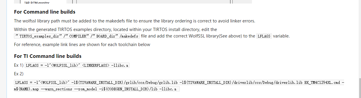

但是"对于命令行版本" ,我不知道如何操作

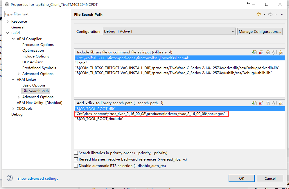

问题1 我找不到路径"”TIRTOS_examples_dir”/”COMPILER”/”BOARD_dir”/makedefs 您是否给我一个示例?
问题2 如何修改 makedefs," WOLFSSL_lib"是指路径还是mane?

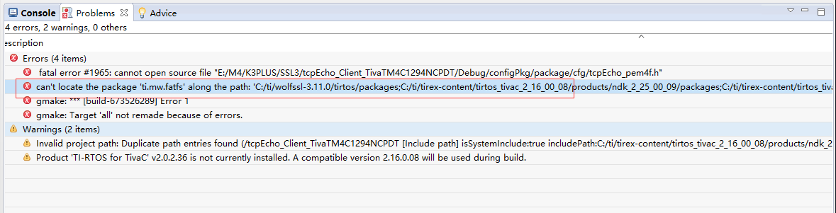

 我构建 了该项目,结果是“无法在路径上找到包'ti.mw.fatfs'”
期待您的回复
谢谢你

    由于您使用CCS构建应用程序,因此只需按照 “CCS内的TI编译器内部版本”下的步骤操作。 您不需要遵循 "对于命令行构建"
    [/引述]
    您能否检查"C:\ti\tirrex-content\tirtos_tivac_2_16_00_08\products\tidrivers_tivac_2_16_00_08\packages"是否沿您突出显示的路径行驶? 本产品包含ti.mw.fatfs软件包。
    Vikram
    我添加到flie path:"C:\ti\tirrex-content\tirtos_tivac_2_16_00_08\products\tidrivers_tivac_2_16_00_08\packages "并构建它,但它是错误的。
    错误 为
    说明资源路径位置类型
    无法沿路径找到包'ti.mw.fatfs':'
    C:/ti/wolfssl-til.0/tirtos/packages 3.11 ;
    C:/ti/tirex-content/tirtos_tivac_2_16_00_08/products/NDK_2_25_00_09/packages;
    C:/ti/tirex-content/tirtos_tivac_2_16_00_08/products/NDK_2_25_00_09/packages/ti/NDK/inc;
    C:/ti/tirex-content/tirtos_tivac_2_16_00_08/packages;
    C:/ti/tirex-content/tirtos_tivac_2_16_00_08/products/bios_6_45_01_29/packages;
    C:/ti/tirex-content/tirtos_tivac_2_16_00_08/products/uia_2_00_05_50/packages;
    C:/ti/ccsv6/cs_base;C:/ti/xdctools_3_32_01_22_core/packages;...;'。 确保正确设置了软件包路径。 .xdchelp /tcpecho_Client_TivaTM4C1294NCPDT line 90 C/C++问题
    我添加到 path is not work,您能告诉我如何添加路径这个路径吗
