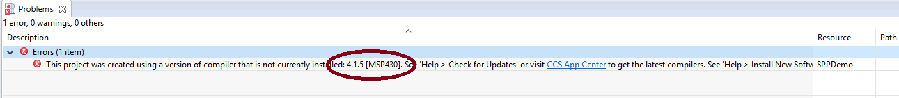

    此外,在将项目加载到CCS时,收到以下错误。
    在“ http://processors.wiki.ti.com/index.php/Download_CCS"”中查找4.1 3版本时,只有4.1 .0-4.1 .3可用。
    请提供建议,
    谢谢。
    Simyon。
    Simyon,
    CCS可以为您刷新程序。 不必使用UniFlash。 在CCS中启动调试器时,它将自动刷新MSP430。
    生成过程中出现的错误消息是由于此项目是使用我们的C编译器版本创建的,而不是CCS安装的版本。 要解决此问题,有几个选项。 一种方法是将项目更改为使用较新版本的编译器。 您可以通过右键单击项目并选择属性来执行此操作。 然后,在打开的对话框中,选择左侧的“常规”,然后在右侧有一个框用于更改编译器版本。
    安装4.1 编译器的另一个选项。 请注意,这不是CCS,而是CCS的一个组成部分,因此您不会在CCS下载页面上看到它。 要安装不同版本的编译器,请转至帮助->安装新软件。 在顶部的框中选择代码生成工具更新站点。 然后,在“TI编译器更新”下的按钮上查找MSP430 4.1 编译器。 我在计算机上看到的最旧版本是4.4 ,但我在Mac上运行,当时我们没有Mac版本。 或者,您可以安装4.4 并将项目更改为使用4.4。
