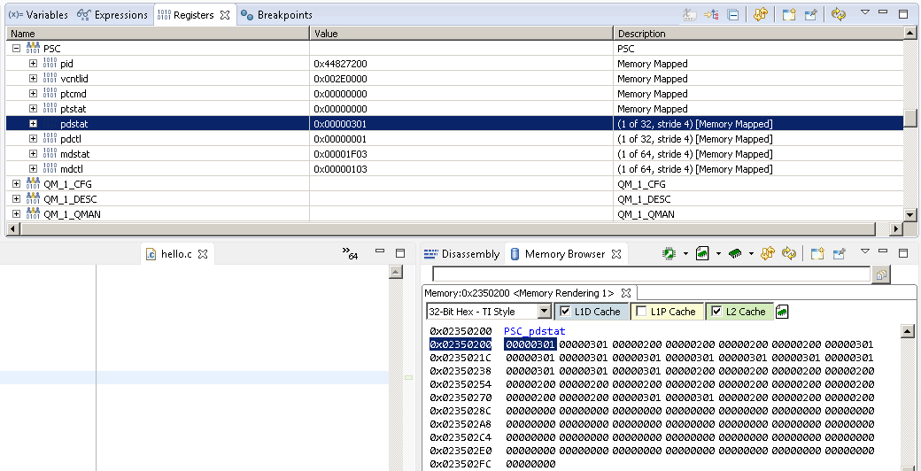

当将CCS 7.1 KE2H 0.0.0016万 与 Keystone2设备支持1.1 时,对于EVMK2H,外围设备寄存器定义列表不完整。
我尚未生成缺少外设寄存器定义的完整列表,但问题类型的摘要如下:
1) 66AK2H14没有设备文件,因此必须使用最接近的匹 配项66AK2H12。
2)对于ARM Cortex-A15内核,仅显示CPU内核寄存器,没有外设寄存器。即必须连接到C66xx内核才能显示外设寄存器。
3)对于具有寄存器"阵列"的外围设备,例如 Power Domain Status Register PDSTAT0 to PDSTAT31寄存器,仅显示第一个寄存器,并对寄存器的数量和步幅进行注释。 例如:
因此,必须使用内存浏览器来检查除“阵列”中第一个寄存器之外的寄存器。
4)   网络协处理器的千兆位以太网交换机子系统(基本地址0x209万)部分没有外设寄存器。
设备XML文件是否可能包含66AK2H14的所有外设寄存器?

    我们重现了此问题并记录了更新XML文件的问题。 我们最近修复了Keystone I设备C6657,C6678的此问题,并将引入Keystone II设备的更改。
    66AK2H14和66AK2H12并不是真正广泛的市场设备,因此我们为K2G等较新设备提供的一些增强功能并未采用CCS emupack中的66AK2H14。 目前,您可以在C:\ti\ccsv7\css_base\conaestdb\devices下打开该部件的XML文件
    并将模块从C66x复制到A15_0,A15_1和A15_2以及A15_3。 更新的文件:
    e2e.ti.com/.../8255.66AK2H12.xml
    希望这有所帮助。
