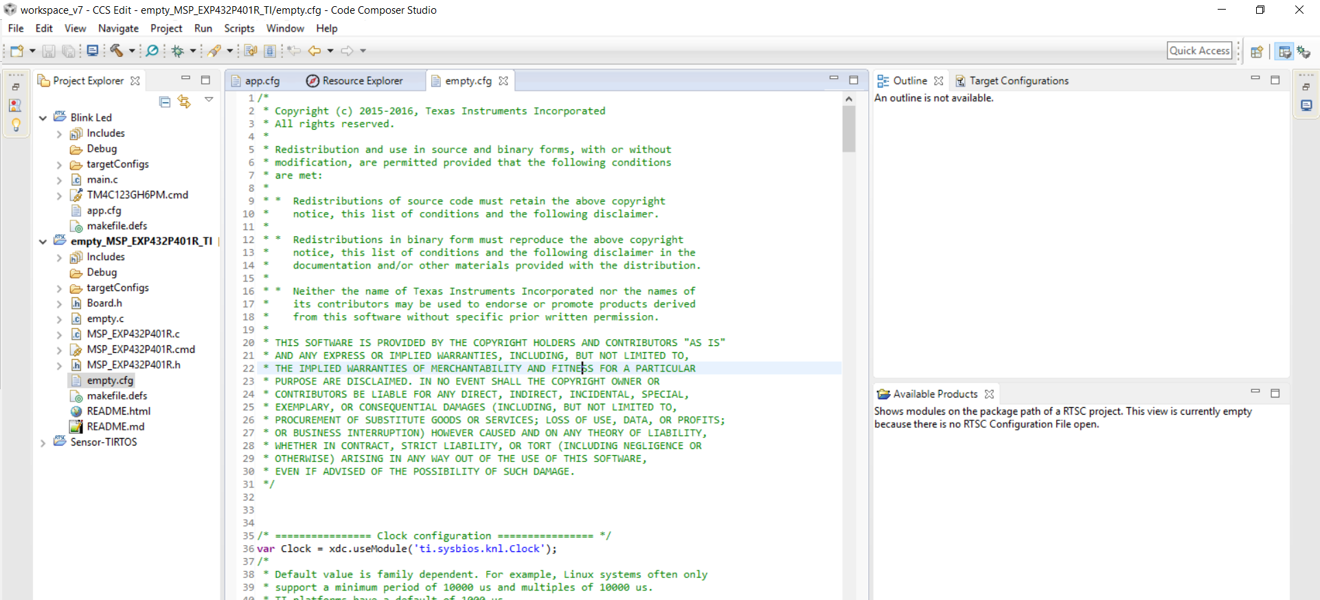

下午好!
我创建了两个独立的RTOS项目: TM4C123G项目和MSP432项目。 这两种产品都有预配置的.cfg文件,但是,当我尝试使用图形界面配置它们时,“大纲”和“可用产品”视图为空:
我使用的是Code Composer Studio 7.1 和XDCtools 3.32 .00.6。 您是否知道如何使用图形界面?
卡门
    您好,Carmen:
    看起来您在文本编辑器中打开了cfg文件。 是否可以确保在XGCONF中打开它? 您可以通过右键单击cfg文件并选择以下选项来显式选择此选项:
    KI
    下午好!
    很抱歉回复太晚。
    它是有效的。 谢谢。
