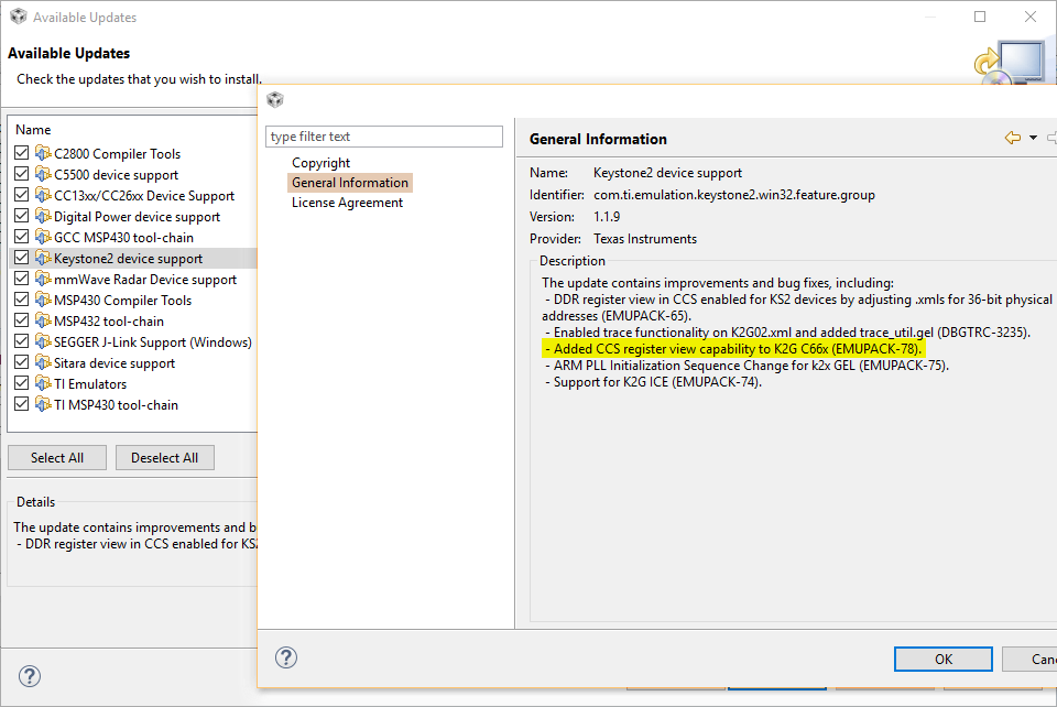

您好,
我们正在将现有的软件移植到K2G EVM以用于基准标记。 使用CCS调试系统,但是在寄存器视图中只有核心寄存器可用。 在查看其它E2E帖子后,似乎普遍缺少来自TI的处理器寄存器定义文件。
有人能确认是否已完成66AK2G02 DSP寄存器XML吗? 如果是,如何获取它并将其放入CCS调试器?
    Pirow,
    您正在运行哪个版本的CCS?
    在7.1 中,我看到的是:
    但是,如果我运行7.2 4.0 beta,我会看到:
    所以这些文件存在。
    我返回并在7.1 中进行了更新检查。  它显示了Keystone 2设备支持的更新,该更新与我的7.2 0安装中的版本匹配。  我安装了它。  执行此操作后,我会看到寄存器:
    此致,
    John
    您好,
    Keystone 2器件支持包(DSP.9)的最新版本增加了1.1 寄存器视图。 您可以转到菜单“帮助”-->“检查更新”来更新CCS副本。
    希望这能有所帮助,
    拉斐尔
    您好,Desouza,
    我已经为K2G EVM (6.2)的推荐CCS安装了Keystone II器件支持,现在我可以看到寄存器。
