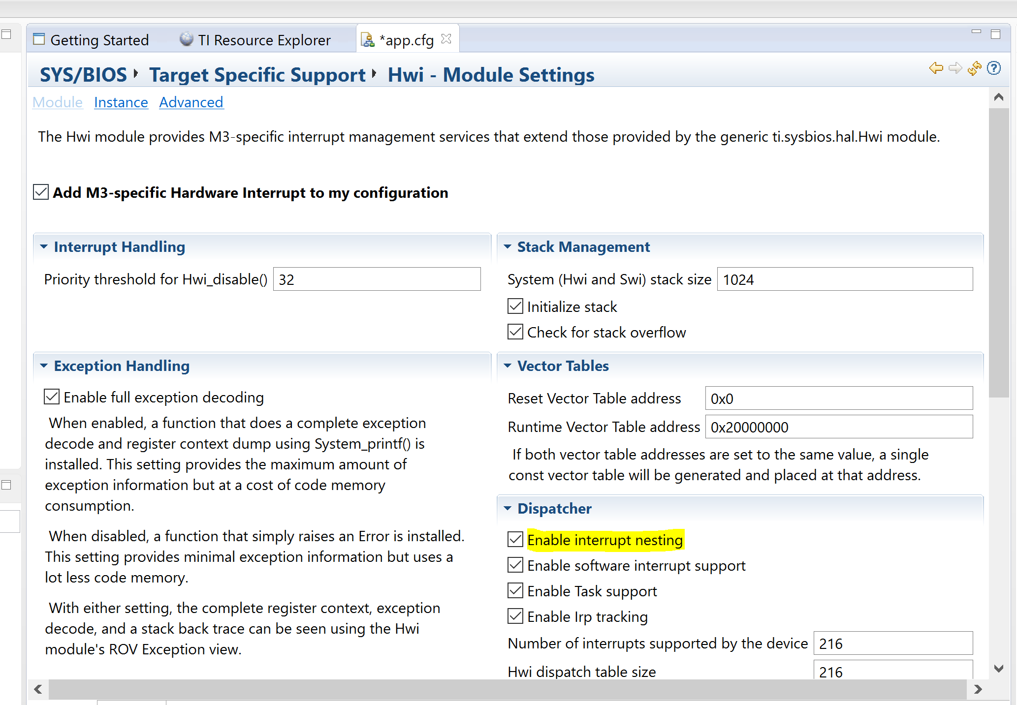

在ccs7中,设置新的TM4C Hwi的对话框中不存在Hwi嵌套选项(如TI_RTOS研讨会视频中所示)。 在这种情况下,默认的中断嵌套行为是什么? 如何在ccs7中更改TM4C的中断嵌套选项?

    中断嵌套选项出现在Hwi模块的“模块”视图中,并应用于使用Hwi模块创建的所有中断。 下面的屏幕截图显示了更改中断嵌套设置的位置:
    默认情况下启用中断嵌套。

    感谢你的帮助。 在我的CCS7创建的示例项目中,有两种类型的Hwi;一种标记为ti.SysBIOS.hal,另一种标记为ti.SysBIOS.family.arm.m3。 我注意到,如果我创建一个类型为ti.SysBIOS.hal的新Hwi,则中断屏蔽选项存在。 但是,如果我创建一个类型为ti.SysBIOS.family.arm.m3的新Hwi,则中断屏蔽选项不存在。 您是否有关于此差异的任何信息?

    对于特定系列的Hwi模块,还可以从“模块”视图设置中断嵌套选项(请参阅下面的屏幕截图)。 同样,该选项是全局的,并应用于所有中断(零延迟中断除外):
