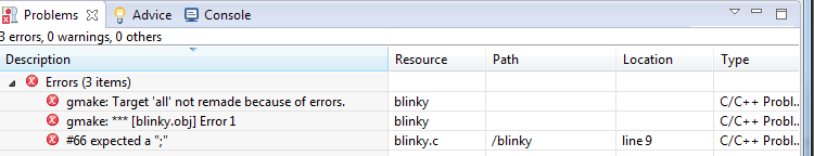

我有 TMDSHVMTRINSPIN套件,并且一直在尝试CCS中的实验。 最近,我在识别硬件时遇到了问题。 在设备管理器中,我可以看到XDS100端口,但看不到TI XDS100通道A和B
此外,在生成 proj_lab01时,我收到错误'gmake:target 'all' not remade because of errors'
我在禁用防病毒软件的情况下卸载并重新安装了CCS 7,但仍然存在此问题。
感谢你的帮助
    您看到的问题可能与此无关。

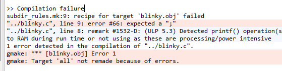

    gmake:目标'all'由于错误而不被重制在大多数情况下发生编译错误。  例如,我刚刚在代码中引入了一个语法错误,生成控制台中的最后一位将显示:
    此错误仅意味着由于错误而无法完成make进程。  如果您向上滚动或查看问题视图,它应显示实际错误。
    这是我的问题视图的外观:
    如果我在控制台中向上滚动,我还会看到相同的信息:
