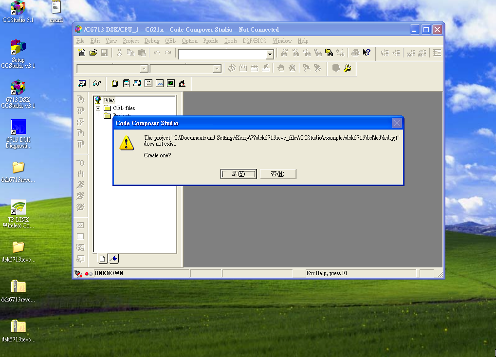

我在使用DSK6713打开/导入CCS v 3.1 上的项目文件时遇到错误。
然后,当我尝试打开Internet上提供的示例程序时,就会出现这种情况

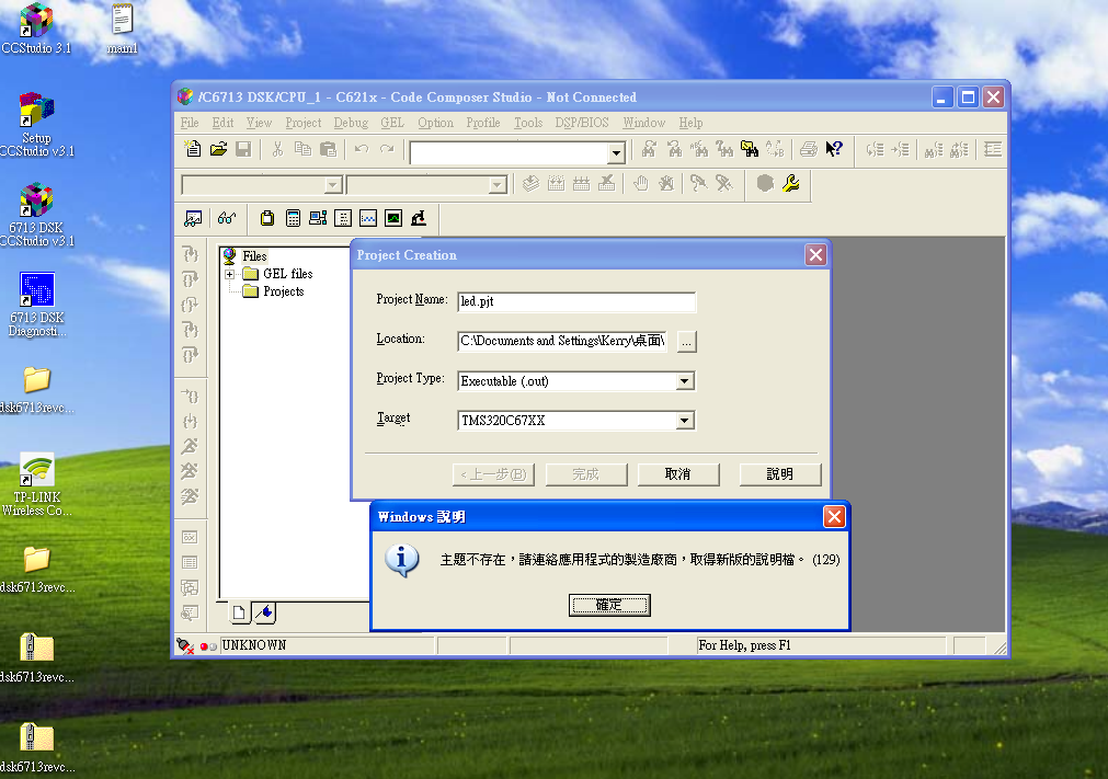

然后,当我创建一个时...就会发生这种情况。 我不明白它说了什么。
    嘉里
    CCCC2004是2005年的3.1。 您是否可以使用较新的版本? 当前版本为7.1 ,可从以下网址下载:
    processors.wiki.ti.com/.../Download_CCS
    如果您必须使用3.1 ,I将避免使用任何带有特殊字符的路径。 在所有三个捕获中,我都可以看到非ASCII字符。
