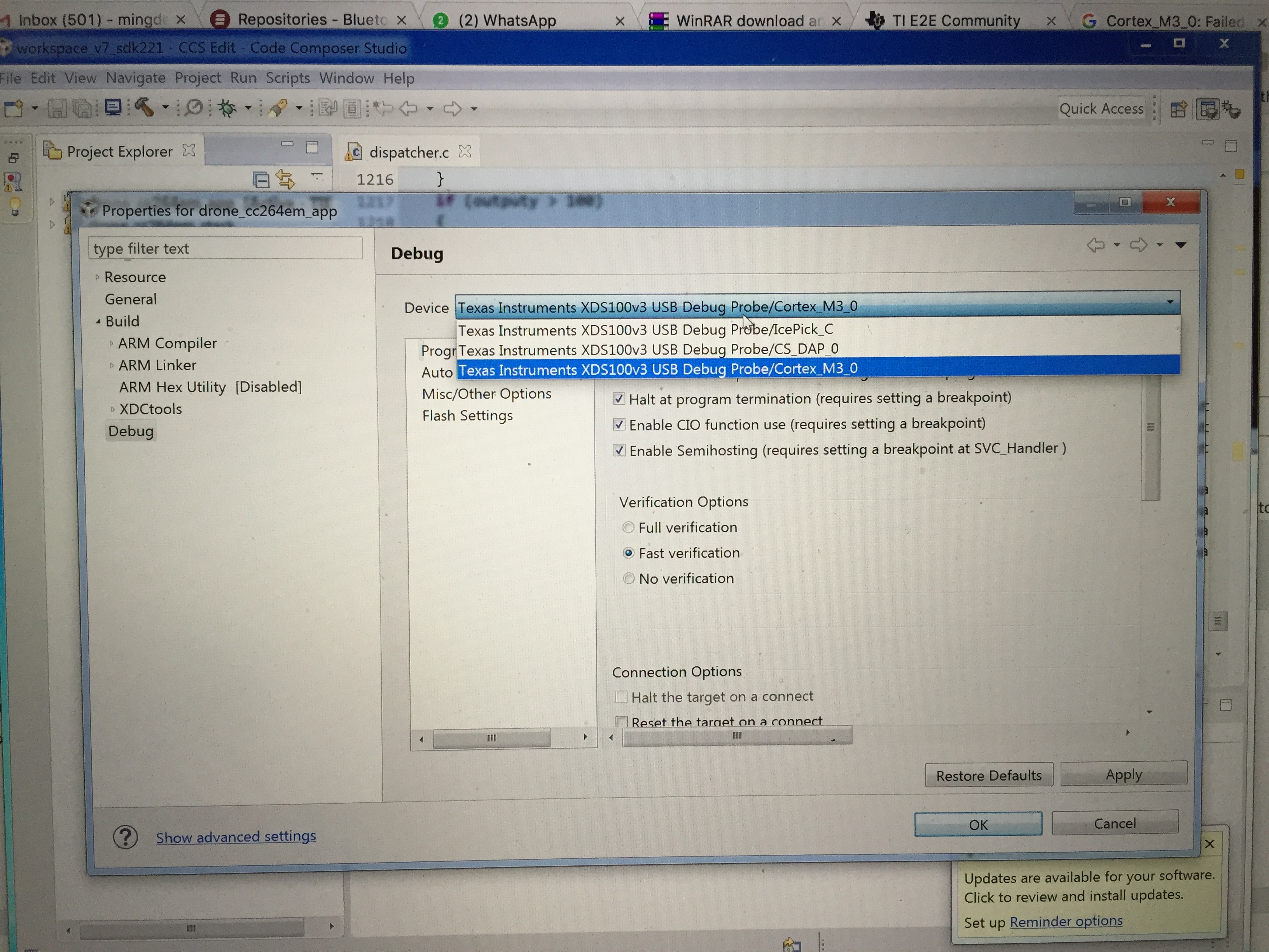

工具/软件:Code Composer Studio
IDE:Win7 64位中的CCS v7 (版本:7.1 .0.0.0016万)。
SDK:BLE 2.2 ................................................................
JTAG:SensorTag DevPack XDS110
尝试调试固件,发现目标列表中没有XDS110调试器选项-只有XDS100v3 (3个选项)可用。 如何查找并选择XDS110调试器?
    CCSv7支持XDS110。  在这种情况下,您正在使用的项目已配置为使用XDS100v3。
    如果单击 左侧树中的"常规"。  然后,您可以更改右侧的连接。
    或者,如果已创建.CCXML文件并将其添加到项目中。  您可以双击它并更改连接:
