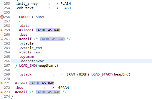

我的项目基于simple外围设备OAD_offline项目,在项目中添加了大约10个任务和10个信号。 但在内存分配方面仍有困难。
我收到错误
#1.0099万-D程序将不适合可用内存。对分区"Group_1"大小0x430d进行定位运行失败。
内存分配表如下所示。
您能帮我解决问题吗? 如何为.data和.bss分配更多空间?
cc26xx_app_oad.cmd中无法分配的位置:
    几个小时后,我找到了答案。 在代码中有一些大型邮箱缓冲区,这些缓冲区被复制到RAM和闪存中,占用了SRAM中的所有空间。
    感谢您发布更新,让我们知道您找到了答案,问题已解决。
