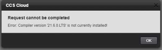

当我尝试导入工程时、CCS 抱怨我没有正确的编译器版本:
但是、我确实安装了编译器。
如何解决这个问题?

    [引用 userid="3555877" URL"~/support/tools/code-composer-studio-group/ccs/f/code-composer-studio-forum 1060109/CCS-11-cant-import-project/3922527#3922527"] M4项目存在此问题。
    如果问题是 M4工程、则可能是因为您没有所需的 Arm 编译器版本。 从屏幕截图中、我看到您有 C28x 编译器的21.6.0版、但没有 Arm 编译器。
    您是否愿意添加 Arm 编译器版本21.6.0的链接
    您可以直接从 CCS 下载并安装它。 有关更多详细信息、请参阅以下文章:
    https://dev.ti.com/tirex/explore/node?node=AJRfIGmBSkp9naUDysxAFg__FUz-xrs__LATEST

    抱歉。  似乎 Arm 编译器没有21.6.0版本。 这意味着工程的 projectspec 为 Arm 编译器指定了不正确的版本。 这是 C2000Ware 的一个错误。 我将告知 C2000团队此问题。
    要解决此问题、请在 C2000Ware 中浏览到工程的 projectspec 文件。 位置应为:
    driverlib\f2838x\examples\C28x_cm\empty_projects\CCS
    在 文本编辑器中编辑 empty_c28x_cm_driverlib_project.projectspec 文件。
    拆下线路28。
    然后再次尝试导入工程(您可以直接导入 projectspec 或从 Resource Explorer 导入)。 M4的工程将默认为最新可用的 Arm 编译器(CCS11为20.2.5)。

    [引用 userid="91588" URL"~/support/tools/code-composer-studio-group/ccs/f/code-composer-studio-forum 1060109/CCS-11-cant-import-project/3927084#3927084"]未报告错误,但示例工程不会出现在 CCS Cloud 工作区中。
    实际上、我看到有关使用旧版和新云的编译器版本的错误:
    传统
    请注意、如果您使用的是新的基于 theria 的云环境、则屏幕右下角会弹出消息、因此您可能错过了该消息?

    [引用 userid="2210" URL"~/support/tools/code-composer-studio-group/ccs/f/code-composer-studio-forum 1060109/CCS-11-cant-import-project/3927869#3927869"]请注意,如果您使用的是基于 theria 的新云环境,该消息会在屏幕右下角弹出,因此您可能错过了该消息?
    我刚刚在基于 theria 的云环境中再次尝试、并在屏幕右下角看到消息。
    这就是诀窍。
    C2000团队的更新:该错误将在 C2000Ware 的下一版本中修复。 同时、可以为 C2000Ware 桌面用户使用 projectspec 变通办法。 对于云用户、权变措施是在云上使用 C2000Ware 的 v3.04。
