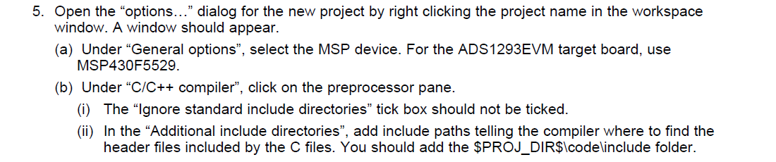

     就 IAR Workbench 而言、我尝试按照参考指南 SNAA211中描述的步骤连接 ADS1293 EVM、但在步骤7中遇到了一些问题
    我如何解决它们

    您好、Sotirios、
    请确保您在步骤5 (b)中指向包含文件夹的正确路径。 按照说明、我可以重新编译 demo-app01代码、而不会出现任何问题。
    -TC

    您好、Sotirios、
    $PROJ_DIR$将是包含/文件夹所在的路径。 请参阅下面的设置窗口。 在我的示例中、code/include/文件夹位于我的 C:\IAR\codes\include\中。
    -TC
