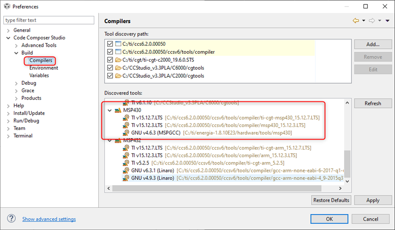

    您的系统当前安装了哪个版本的编译器?
    我不确定。 我怎么能弄清楚这一点?
    转至"Windows -> Preferences (Windows ->首选项)"、然后查看以下屏幕截图:
    谢谢。 下面是我当前安装的内容:
    好的、您有多个版本、但没有4.4.x

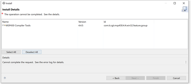

    转至"安装新软件"并选择下面突出显示的选项来安装 MSP430编译器版本4.4.5
    Ki
    好的、现在我可以看到 v4.4.5编译器。 但是、它不会安装、因为安装了较新版本。
    我删除了先前发送的"发现的工具:"窗口中显示的编译器文件。 不幸的是、这没有帮助。 是否需要卸载其他版本?
