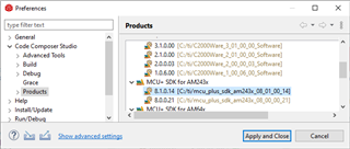

通过 Windows 下的 CCS 10.4、使用 Resource Explorer 安装 适用于 AM243x 的 MCU+ SDK (08.00.00.21)、这是  Resource Explorer 中显示的适用于 AM243x 的 MCU+ SDK 的最新(也是唯一)版本。
想要为 LP-AM243运行以太网示例、但正如 LP-AM243所述: LaunchPad 的以太网示例 LaunchPad 的以太网示例仅添加在 SDK 版本8.1中。
从 MCU-PLUS-SDK-AM243X 08_01_00_14 - TI.com 下载 SDK 8.1 、并使用独立安装程序在本地安装。
CCS 在已安装产品列表中显示 SDK 8.1:
但是、Resource Explorer 未在安装时显示 SDK 8.1、因此无法使用 Resource Explorer 从 SDK 8.1导入任何示例:
要从 SDK 8.1导入示例、必须使用 Project -> Import Project、然后浏览 本地安装的 SDK 8.1中的 C:\ti\mcu_plus_sdk_am243x_08_01_00_14\examples\networking\lwip 目录
用户是否有任何方法可以使 Resource Explorer 使用本地安装但云中没有元数据的产品版本?
例如、旧版 CCS 中的 Resource Explorer Classic、其中具有 "发现软件包和示例" 选项、可为通过独立安装程序安装的软件生成资源软件包。

    请注意、SDK8.1尚未发布、您使用的是早期工程发布版本、以解除对选定客户的阻止。 由于是早期版本、我们不支持 TI REX。 当 SDK8.1发布(10月底)时、它将被启用

    当前 Resource Explorer 要求上传您要使用的 SDK 版本的元数据。  在此之前、您将无法使用 Resource Explorer 导入示例、而是必须使用"Project"->"Import CCS Projects"菜单。
