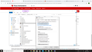

    桌面 "Setup CCStudio v3.3"和"CCStudio v3.3"上的快捷方式都将兼容性设置为 XP (Service Pack 3)和管理员权限。 但它仍然不起作用。
    您能显式转到的 \cc\bin 并确保 cc_app.exe 和 cc_setup.exe 文件本身也具有相同的权限和兼容模式集?
    是的、这两个文件具有相同的权限和兼容模式设置。
