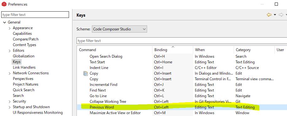

我的客户正在使用 CCS 进行调试、当使用"ctrl + left"表示"上一个字"时、他们的 CCS 崩溃。
我的客户使用 CCSv7和 CCSv9、两者都有这个问题。
是否有办法避免这种碰撞?

    是否只有"上一个字"导致崩溃? 所有其他键盘快捷方式操作是否正常? "下一个字"(CTRL+RIGHT)是否正常工作?

    我客户的 CCS 在运行"Ctrl +左键单击"时崩溃。 但是、当他们使用 F3而不是"Ctrl +左键单击"时、问题不会出现。
    您是否知道为什么 CCS 会因为"ctrl + left click"而崩溃?
    CCS 不会因任何其他命令而崩溃。
