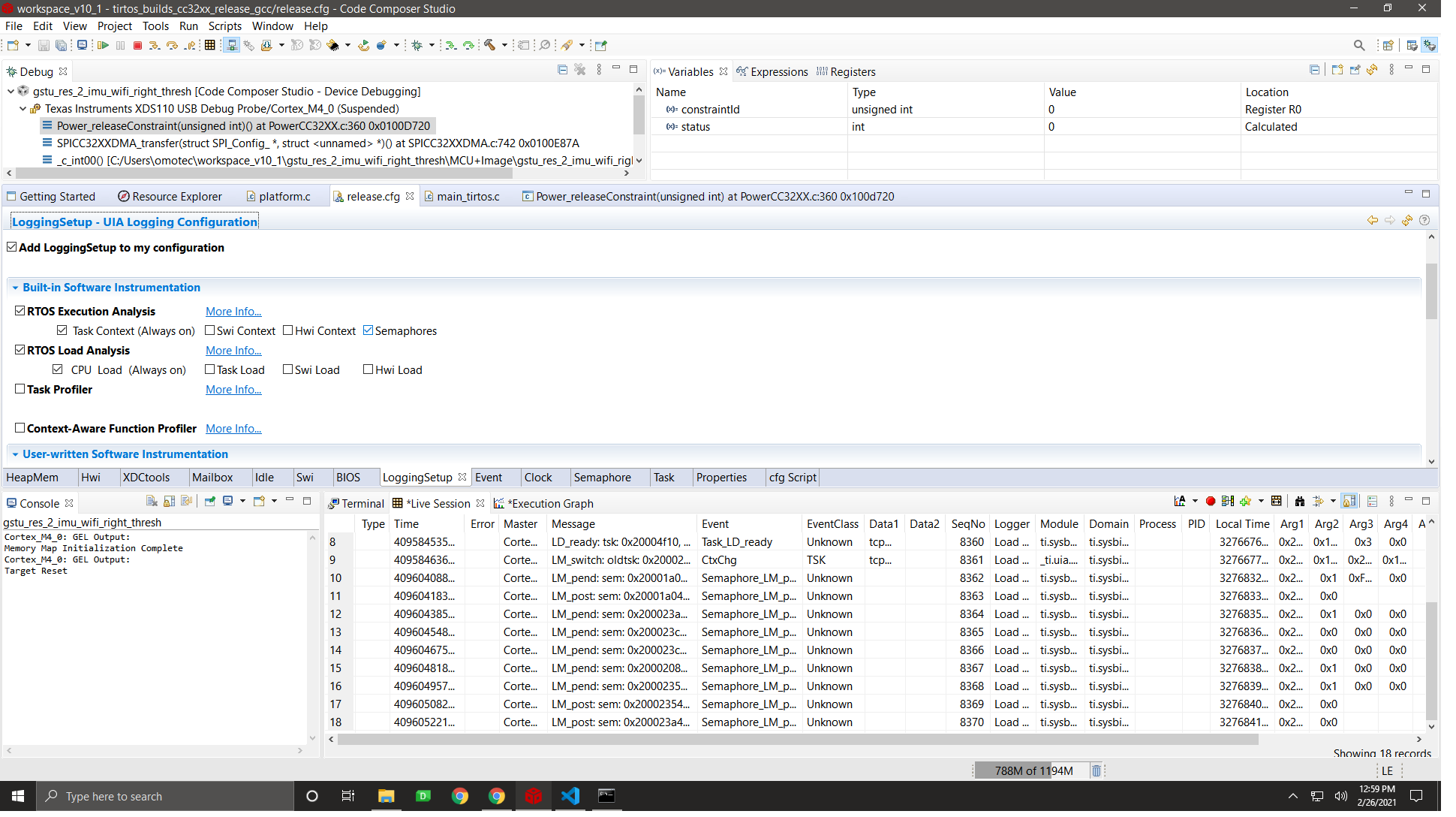

我正在尝试使用 RTOS 分析器查看执行图。 我已经按照文档中的指令设置了 release.cfg 文件。 正在捕获数据、但记录数量非常少。 仅记录18条记录。 似乎这些数据正在被覆盖。 如何解决该问题。 我尝试增大缓冲区大小。 记录数量仍然不会增加。
我要随调试窗口的屏幕截图一起附上 release.cfg 文件。

    我在3220SF launchpad 上尝试过此操作、我当然可以获得超过18条记录:
    您使用的确切器件是什么? 以及哪些 CCS 和 TI-RTOS 版本?

    我正在使用 CC3220MODASF Launchpad。
    Code Composer Studio 版本为 - 10.2.0.00009
    TI SDK 版本为- 4.40.07
    我尝试使用 xconfig 实用程序增加 release.cfg 文件中的日志内存。 仍仅捕获19条记录。

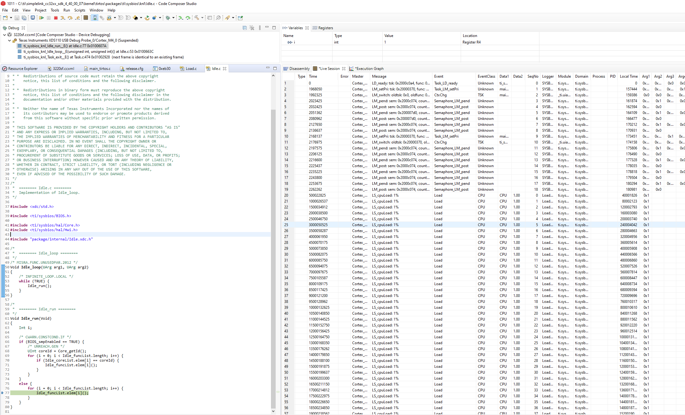

    您可以尝试使用 SDK 中的 TI 驱动程序示例之一吗? 我使用的示例经过了计时、在我发布的屏幕截图中。
    Ki
    是的、使用 SDK 中的示例、日志记录能够捕获更多数据包。
    您看到的问题可能与您的应用程序有关。 您能否确认数据正在被覆盖? 您能否提供您看到的所有记录?
