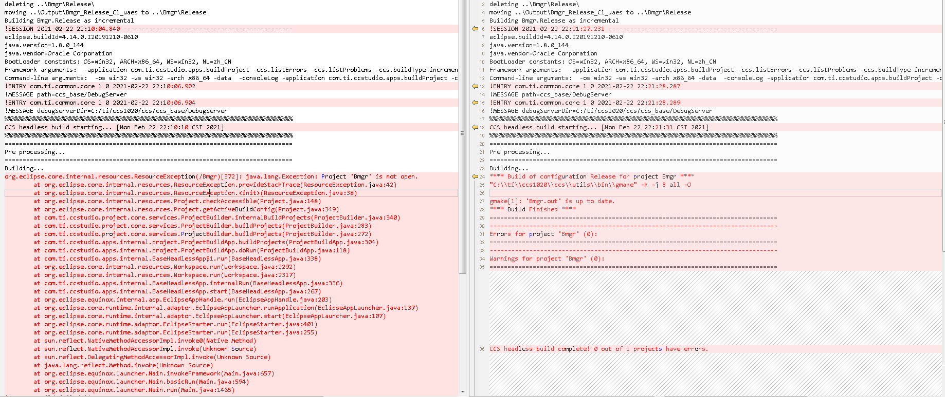

我的客户使用 CCS 与 CC2642RQ1进行项目开发。
 存在一个问题、即无法使用 eclipsec.exe 不时构建。
请检查以下捕获、查看成功和失败的案例日志。
为什么会发生这种情况? 以及如何解决?

    该消息表示正在编译的工程已关闭。  需要打开一个工程才能编译。  通常情况下、工程不会在工作区中关闭、但客户可能会这样做。
    让他们将 -ccs.autoOpen 添加到命令中、查看这是否解决了问题。  这将强制 CCS 打开正在构建的任何项目。

       我是 UAES 的一名软件工程师、我已经尝试在 我的项目,中使用-ccs.autoOpen、例如 com.ti.ccstudio。apps.buildProject -ccs.autoOpen、但这个问题仍然存在。 附件是我的日志。
       您能否检查一下并提供一些建议?

       今天我尝试了几次、 发现 在编译之前删除了一些文件(.metadata、DVT、RemoteSystemsTempFiles in workspace)将成功编译、所以 在每次编译之前、我需要删除这些文件。

       如果将同一个项目导入到新的工作区中,则会成功编译。
    感谢您的更新。  'VT'和'RemoteSystemsTempFiles'目录不会影响工程编译。  它正在删除使这一差异变得不同的.metadata 文件夹。  这意味着您的项目可以正常运行、但元数据会以某种方式损坏。  删除.metadata 文件夹是安全的-您会丢失一些 IDE 设置和一些临时项目元数据。  当您将项目导回工作区时、将重新生成项目元数据。  删除.metadata 文件夹与将项目导入全新工作区完全相同。
    供参考、我认为在每次构建之前无需删除.metadata 文件夹。  此类元数据损坏不会经常发生。  但是、如果您要设置自动编译脚本、那么最好在每次运行之前删除.metadata 文件夹(或从全新的工作区开始)。  这将为您提供一致的可重复结果、并避免累积各种日志文件、缓存文件等 -各种数据缓存在.metadata 文件夹中,以便 IDE 能够更快地启动。
