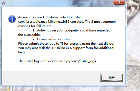

你(们)好
我的客户希望安装 CCS 离线安装程序(6.1.3版)。 但他有一些问题、如下所示。
请查找 install_logs、e2e.ti.com/.../ti_5F00_cgt_5F00_msp430_5F00_4.4.3_5F00_windows_5F00_installer_5F00_install.log
谢谢你。
    附加的日志中没有错误。 客户能否提供所有登录信息 \ccsv6\install_logs?
    此外、请注意、CCSV6非常旧且不受支持。 客户不能使用更新版 CCS 的原因有什么?
    Ki
    您好、Ki
    感谢您的回复、我的客户 已从他的计算机中删除所有防病毒软件、但他仍然无法安装脱机 CCS。
    由于他有一些使用 CCS6.1.3编译的现有程序、如果他下载更高版本的 CCS、可以使用之前的程序?
    以下是所有登录  \ccsv6\install_logs,再次感谢。
    e2e.ti.com/.../sn_5F00_customerservice_5F00_case_5F00_b034e9121b52a010ad92ba63164bcbbe_5F00_attachments.zip
    谢谢你。 我会将日志发送给工程部门进行分析
    [引用 user="Yanni li"]因为他有一些使用 CCS6.1.3编译的现有程序,如果他下载更高版本的 CCS,可以使用之前的程序?
    通常是的。 可能存在一些迁移问题、但通常不会很难解决。 客户可以使用与6.1.3相同的编译器版本。 我至少会推荐最新的 CCS 6.x 版本(CCS 6.2.0)。
    Ki
    您能否确认客户正在使用完全管理员权限进行安装? 我假设它们基于用户名、但我只想确认。 此外、客户使用的确切 Windows 版本是什么?
    Ki
    Win7、64位
    谢谢。 他们是否拥有完全的管理员权限?
    他们是否有机会尝试使用更高版本的 CCS?
