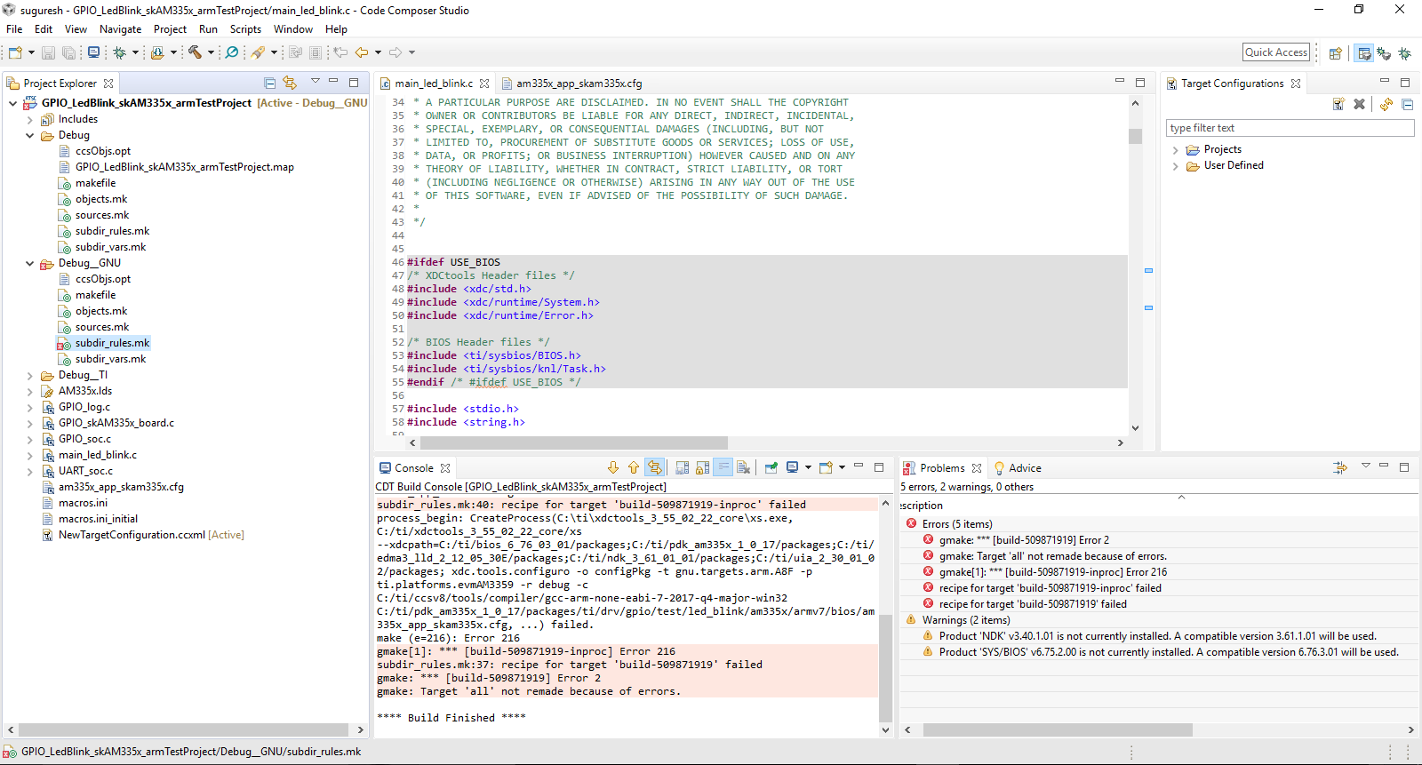

大家好,我遇到这个问题了 吗?我能找到不能运行代码的原因吗?
谢谢你。
    Suguesh、
    当 xdctools 运行时、编译失败。  XDC 用于构建 SYS/BIOS 和 NDK 等软件组件。  这些是处理器 SDK 的一部分。  我看到"Problems"视图中有有关这些组件版本的警告。  因此、我认为该项目的设计目的是使用与计算机上安装的处理器 SDK 不同的版本。  我将在 Sitara 团队中参与、因为他们应该能够确定需要哪种版本的 Processor SDK。

    您好、 Suguesh、
    根据您提供的构建日志、我无法判断您使用的是哪个版本的 Processor-SDK。 您可以下载 适用于 AM335x 的处理器 SDK RTOS 的最新版本吗?  另请按照 此处的说明 创建和构建 PDK 示例工程。

    您好、Johns、
         我现在有32位操作系统机、我正在使用 V8、有什么建议吗?
    查看 Jianzhong 发送的用于 AM335x 的 Processor SDK RTOS 的最新版本已通过 CCSv9.3验证的链接。  如果您在32位 Windows 计算机上、则可以运行的最新 CCS 为 CCSv8.3.1。  我不确定 SDK 对 CCSv9有何依赖关系。  从清单上可以看出、它使用的是 XDCTools 3.55、我认为它仍然是32位软件包、因此您应该能够在您的机器上使用它
    另一种选择是使用为 CCSv8.3.0发布的 SDK 版本: https://software-dl.ti.com/processor-sdk-rtos/esd/AM335X/05_03_00_07/index_FDS.html
    当我查看该版本的清单时、它显示 NDK 3.40和 SYS/BIOS 6.75.2、这是您的项目设置使用的内容。
