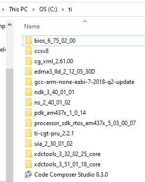

我必须暂时将笔记本电脑切换到旧的 Windows 10 32位计算机。 因此、我必须安装 CCS 版本8.3.1。 我下载并安装了最新的 AM437x SDK 数据包、文件名如下:
"TI-processor-SDK-RTOS-AM437X-EVM-06.03.00.106-Windows-x86-64安装.exe"
我想为 AM437x IDK 生成示例项目、但该过程因某种原因失败:
下面是我所做的:
现在、我要构建 IDK 示例:
我可能具有不兼容的 CCS 和 SDK 组合、您能告诉我哪个 SDK 将与 Win 10 32位计算机上的 AM437x 工业开发套件搭配使用?

    您好 、Jianzhong、
    感谢您的快速回答、但遗憾的是、它仍然无法正常工作。 我按照网页上的建议安装了 CCS 和 SDK:
    SDK 应支持 IDK:
    以下是 CCS 版本:
    以下是 SDK 组件:
    但我仍然在 Win 10 32位计算机上使用以下内容:
    因此没有创建示例工程。
    您好 Inno、
    错误信息显示"Unknown product-type ID 'com.ti.uIA"(未知产品类型 ID 'com.ti.uIA')。 这意味着 UIA 未在 CCS 中注册。 您可以重新启动 CCS 并让其发现 UIA、或单击"Install..." 用于手动安装 已有的 UIA_2_30_01_02的按钮。
    您可能是 PDK 示例和测试项目创建的在线文档的掌握者、但如果是、您可以从 以下网站中找到更多信息:https://software-dl.ti.com/processor-sdk-rtos/esd/docs/latest/rtos/index_overview.html#pdk-example-and-test-project-creation。
    您好 、Jianzhong、
    它确实是注册不当的 UIA 产品。 CCS 在启动时无法识别它、因此我必须手动安装它。
    以下是为阅读此帖子的人员手动安装产品的顺序:
    在 CCS 中选择 Window -> Preferences。
    转至:
    选择 UIA 产品所在的文件夹、例如"C:\ti\UIA_2_30_01_02"。
    让 CCS 安装该产品并重新启动 CCS。 现在、产品显示在"Products"窗口中:
    我现在能够生成示例项目。
    非常感谢您的帮助。
    Inno
