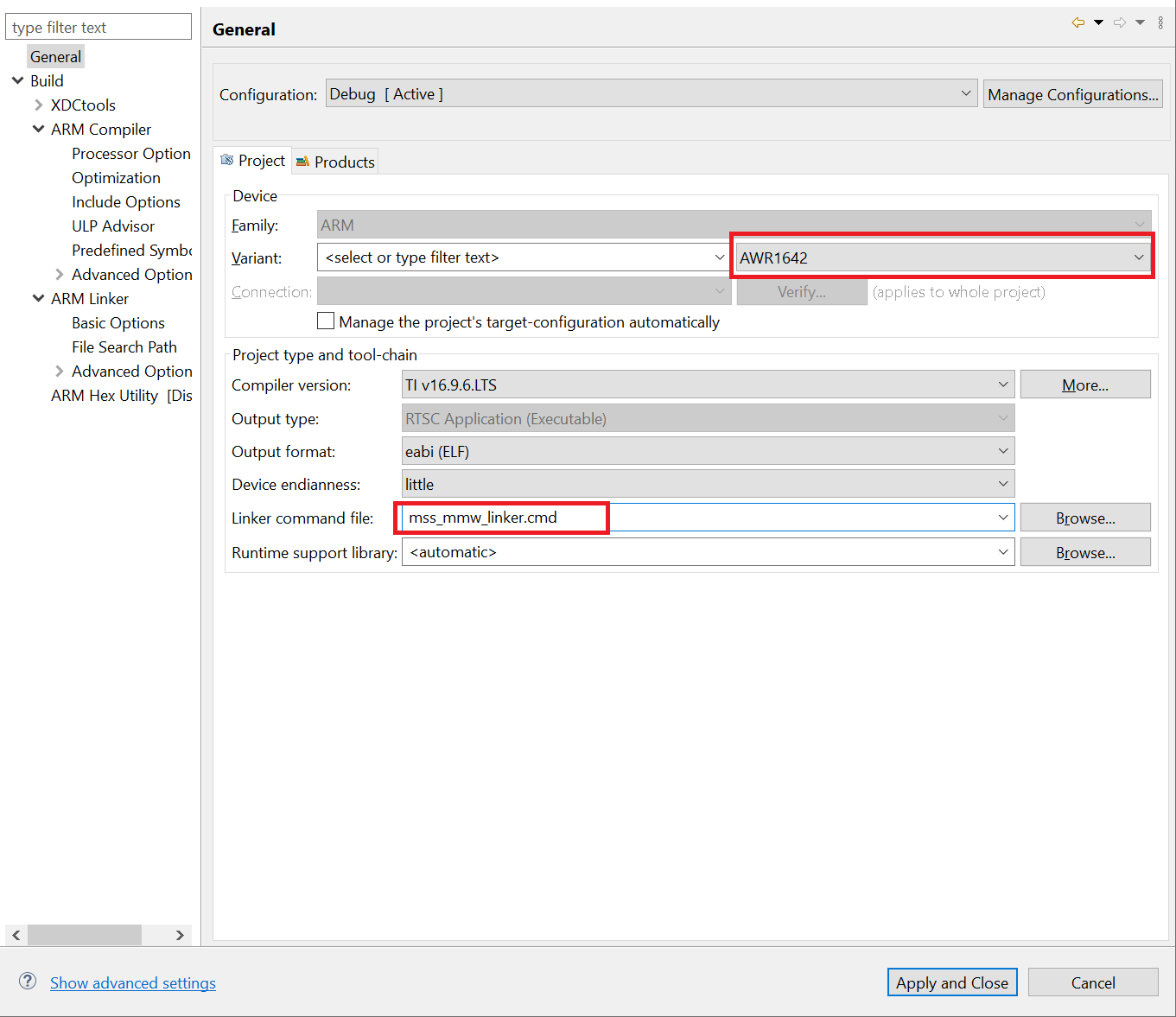

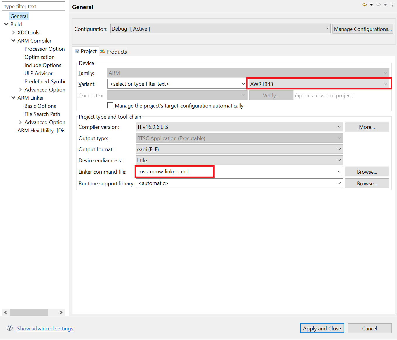

我有一个移植到3.05 SDK 的项目。 我为 AWR1642和 AWR1843 EVM 构建它。
当我为不同类型的 AWR EVM 构建 DSS 和 MSS 二进制文件时、我将构建设置中的变量更改为:
示例 MSS 构建设置的说明
示例 MSS 构建设置的说明
基于上述设置生成的最终二进制文件分别适用于 AWR1642和 AWR1843。
但我发现、即使我将 Variant 设置为 AWR1843、编译的文件串行路径设置中的文件也仅适用于 xwr16xx。 我想这是由于该项目是基于 AWR1642启动的。
您能告诉我们如何更改 AWR1843BOOST 的文件搜索路径吗? 谢谢

    [引用 user="Ree Wang ">但我发现、即使我将 Variant 设置为 AWR1843、"File Serach Path of Build"设置中的文件也仅适用于 xwr16xx。 我想这是由于该项目是基于 AWR1642启动的。  [/报价]
    没错。 切换变量不会自动更新所有必需的构建选项。
    [引用 USER="Ree Wang ]您能告诉我们如何更改 AWR1843BOOST 的文件搜索路径吗? 谢谢[/引述]
    我强烈建议保留2个单独的项目、每个器件变体一个、而不是为两个变体都保留一个项目(并且必须不断更改变体)。 项目并非真正设计为以这种方式使用。
